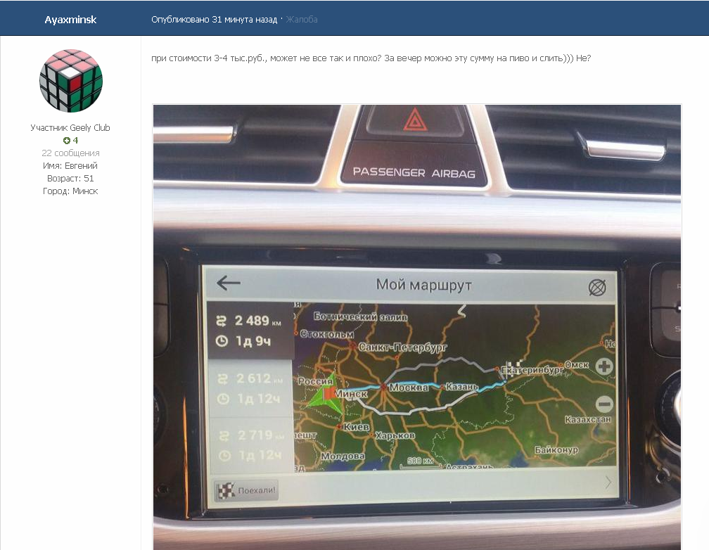

У нас на российском форуме Евгений из Минска уже начал бизнес на альтернативной прошивке делать )
http://geely-clubs.ru/forums/topic/172- ... mment=3304

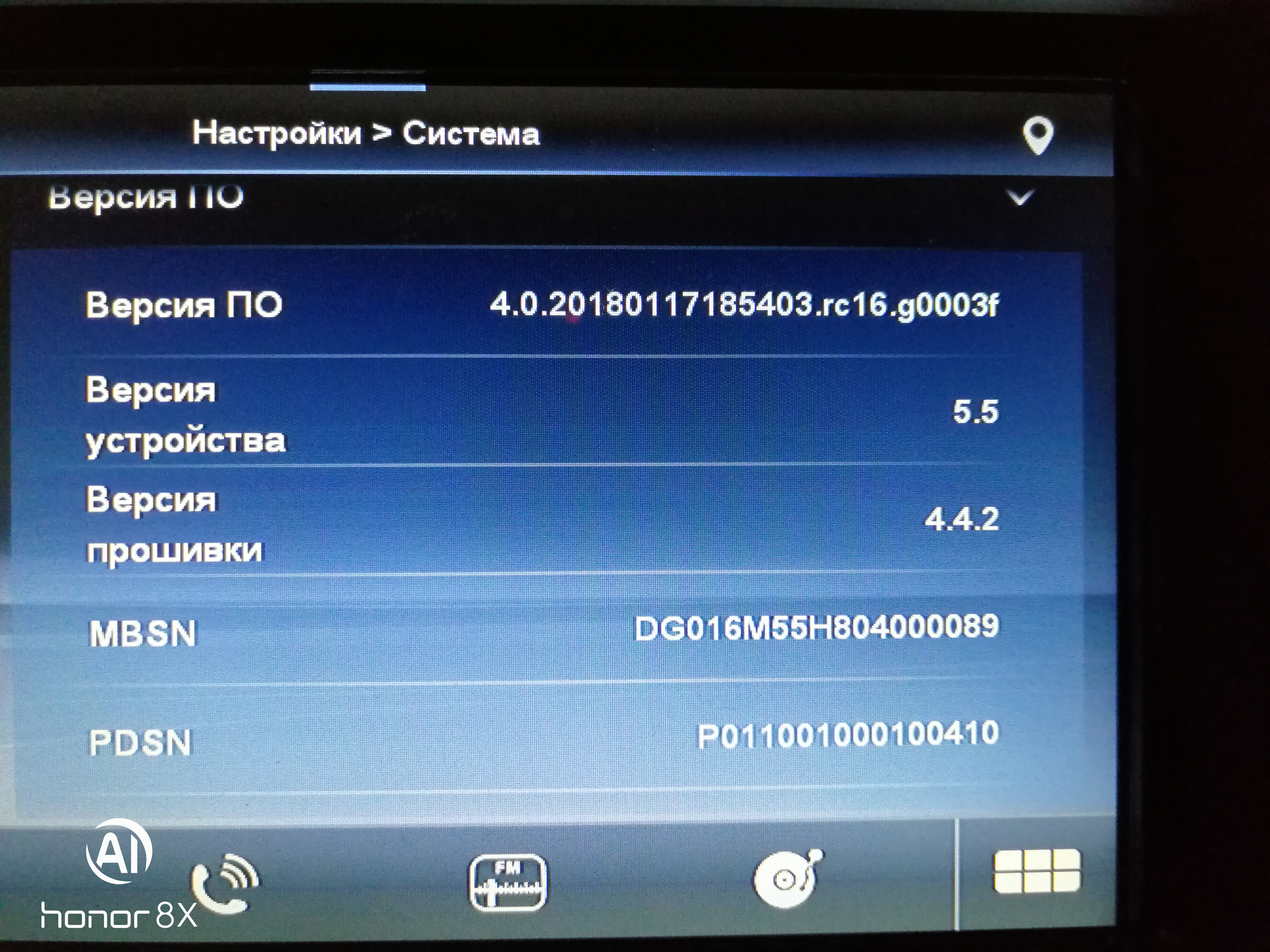

Привет всем, хотел уточнить в инструкции написано -Архив: «Лицензия» на флешку. Что за архив и где он лежит, и еще вопрос в папку update все файлы закинуть разархивированными или нет?
Стаж: 8 лет 1 месяц
Re: Прошивка Geely Atlas (Прошивка мультимедиа системы Geely Atlas Comfort/Luxury)
#27
Сообщение maxVE »
chikin06 писал(а): 27 ноя 2018, 21:33 Привет всем, хотел уточнить в инструкции написано -Архив: «Лицензия» на флешку. Что за архив и где он лежит, и еще вопрос в папку update все файлы закинуть разархивированными или нет?
привет. в папке update файлы д.б zip, тоесть фактери апдейт.zip и тому подобное. скажи pdsn магнитолы, сброшу лицензию твою
chikin06
Сообщения: 17
#28
Сообщение chikin06 »
подскажи где смотреть pdsn магнитолы?
Стаж: 8 лет 1 месяц
#29
Сообщение maxVE »
chikin06 писал(а): 27 ноя 2018, 21:53 подскажи где смотреть pdsn магнитолы?
в меню настроек магнитолы в информации о прошивке

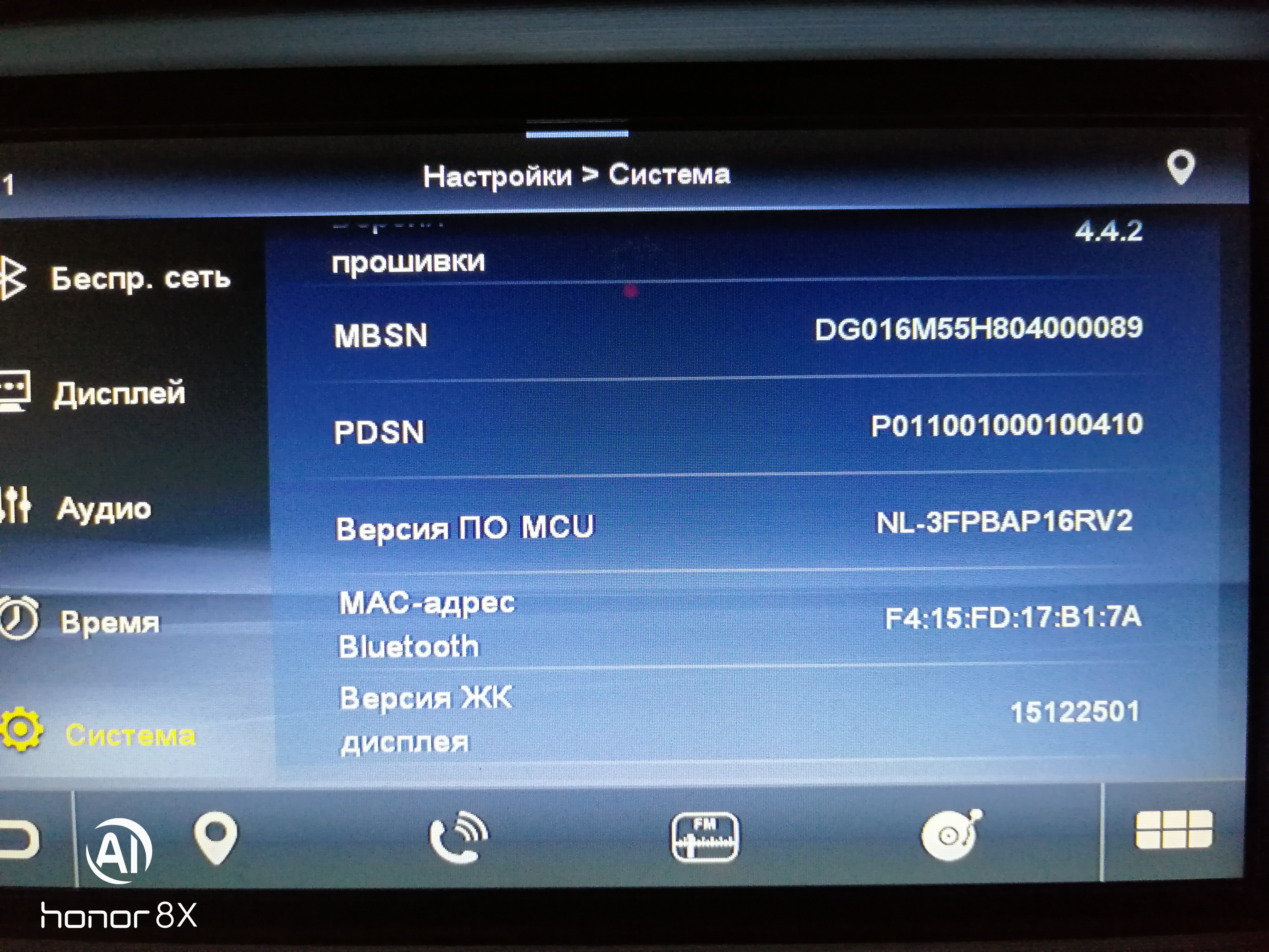

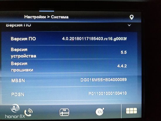

сгонял за фоткал
