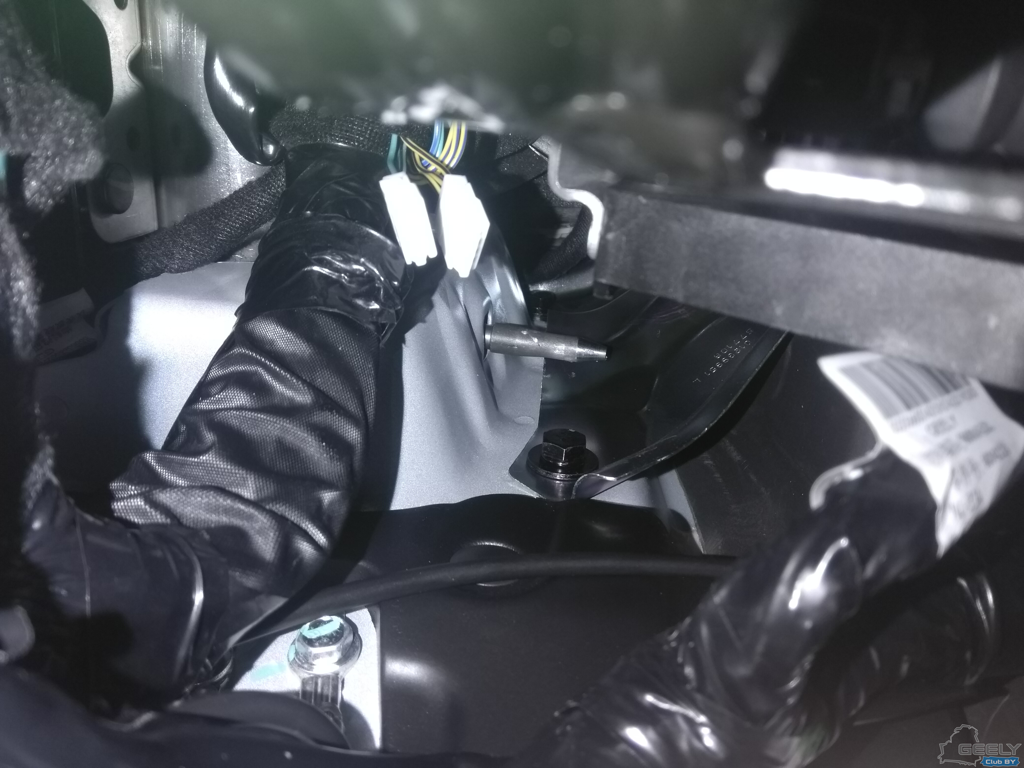

Сегодня залез осматривать педальный узел снизу, и что я вижу, под изолентой, прикручены к толстому жгуту прячутся разьемы, 2 штуки, прямо возле педали сцепления, в обоих по 3 провода.
Кстати, у ребят на Эмграндах стоит концевик на педали сцепления и к нему подходят 3 провода, а у нас который стоит в самом конце хода педали - там 2 провода всего. Вероятность есть, что один из этих разьемов нужен для концевика, а концевик - для работы круиза. Знать бы какой из них, можно бы было сэмитировать концевик перемычкой, а так не известно ... замкнешь чего-нибудь

Два разъема возможно для двух концевиков - на педалях сцепления и тормоза. Круиз ведь приостанавливается при нажатии на любую из этих педалей.
#72
Это разъемы с CAN-шины

maxVE писал(а): 10 мар 2020, 22:01 Это разъемы с CAN-шины
а вот который с тремя желтыми(с черной полосой),тоже кан ? интересно для чего они там? какой то блок в других комплектациях на них висит?

sergei_m писал(а): 10 мар 2020, 21:01 Два разъема возможно для двух концевиков - на педалях сцепления и тормоза. Круиз ведь приостанавливается при нажатии на любую из этих педалей.
не педали тормоза стоит концевик на стопы, с него же и берется сигнал, на сцеплении тоже стоит,но достаточно ли его одного не понятно. На эмгранде почему то стоит всего один на сцепе, с него же берется сигнал для запуска и для круиза
к концевику врятли будет кан шина подходить)) значит наверное для другого они
