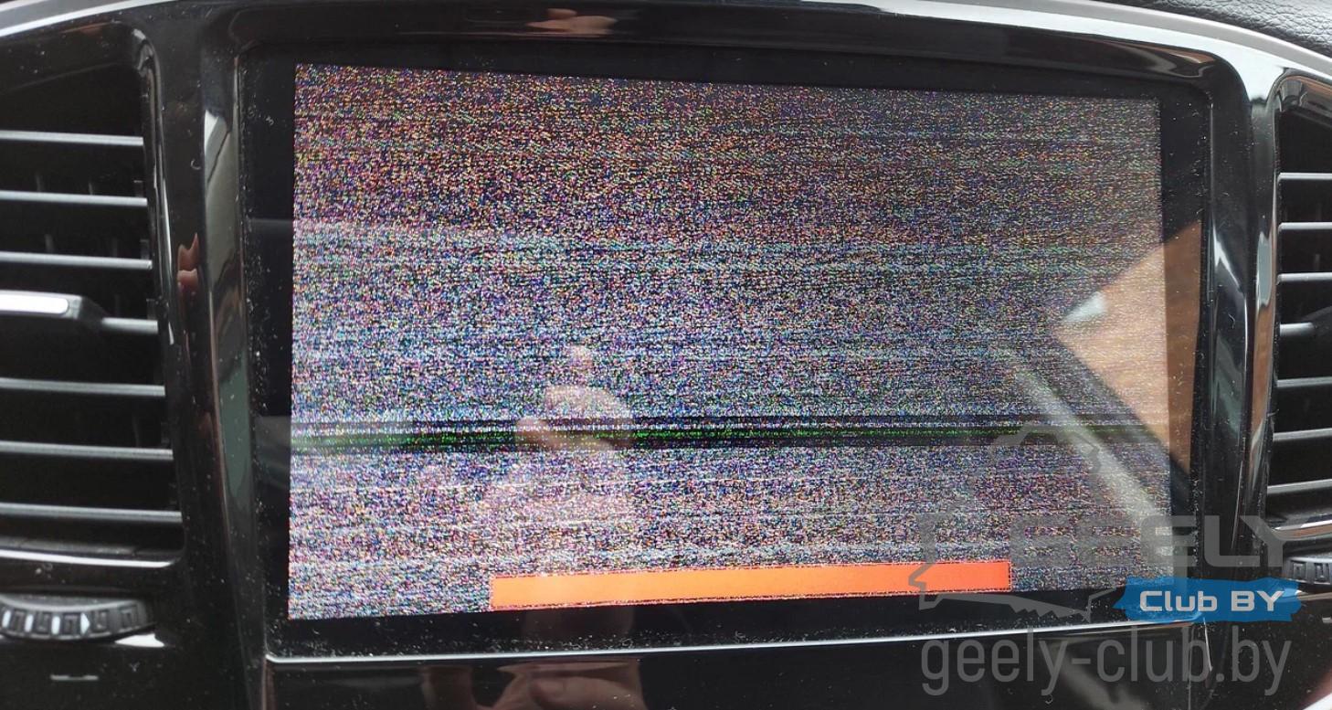

Здравствуйте!
Что-то у меня не получается прошить. Процесс идёт, прогрессбар(индикатор выполнения) доходит до конца и экран полосами покрывается.
И зависает, ручку громкости крутишь, сигнал идёт, изображение не меняется.
Как быть?

Tyuryukhanov писал(а): 10 дек 2021, 10:27Как быть?
В чате GEELY Emgrand X7 (NL-4) #Эксплуатация https://t.me/gcby_nl4 сейчас более 500 участников-владельцев этой модели. Все наделены каким-то опытом. Очень быстро на ваш вопрос дали ответ - Достать флешку и зажать радио. И загрузится нормально

Mr. Noise Mnk писал(а): 10 дек 2021, 15:35 В чате GEELY Emgrand X7 (NL-4) #Эксплуатация https://t.me/gcby_nl4 сейчас более 500 участников-владельцев этой модели. Все наделены каким-то опытом. Очень быстро на ваш вопрос дали ответ - Достать флешку и зажать радио. И загрузится нормально
Увы. Этот способ я знаю. Теперь черный экран. При зажатии кнопки на заводскую прошивку не возвращается.

Берешь десяток флешек, очень хорошо себя показывают флешки небольшого размера, возможно kingston, и пробуешь шить, перебирая флешки. У меня с 5 флешки нормально прошило.
На 1-2 Гб пробуй.
Ещё вариант - кривого образа
Заводская прошивка магнитолы Geely Emgrand X7 NL-4 (для предсерийных и серийных)
#72
Tyuryukhanov писал(а): 13 дек 2021, 04:55 Увы. Этот способ я знаю. Теперь черный экран. При зажатии кнопки на заводскую прошивку не возвращается.
Ответы владельцев на ваше сообщение:
"Если прошивку видит и шьёт, но не работает, то либо флешка фиговая, или образ кривой"
"У меня такое было. Заново нажал на кнопку радио и все прошилось"
"У меня пару раз было так, но прошилось все нормально"
"Это норма для прошивки Олега , просто нужно немного подождать, так идёт процесс загрузки"

Здравствуйте!
В общем ГУ кирпич. Вставляю в порт флешку с прошивкой, нет инициализации флеш карты.
Может есть у кого опыт прошивки помимо USB? Схема ГУ?

Tyuryukhanov писал(а): 14 дек 2021, 06:08 Вставляю в порт флешку с прошивкой, нет инициализации флеш карты.
подбирайте флешку. окирпичить почти нереально.
также стесняюсь спросить, ГУ не разбирали случайно?

Здравствуйте! Поставлен разъем для антенны навигации. По поводу подобрать флешку, спасибо буду пробовать.
