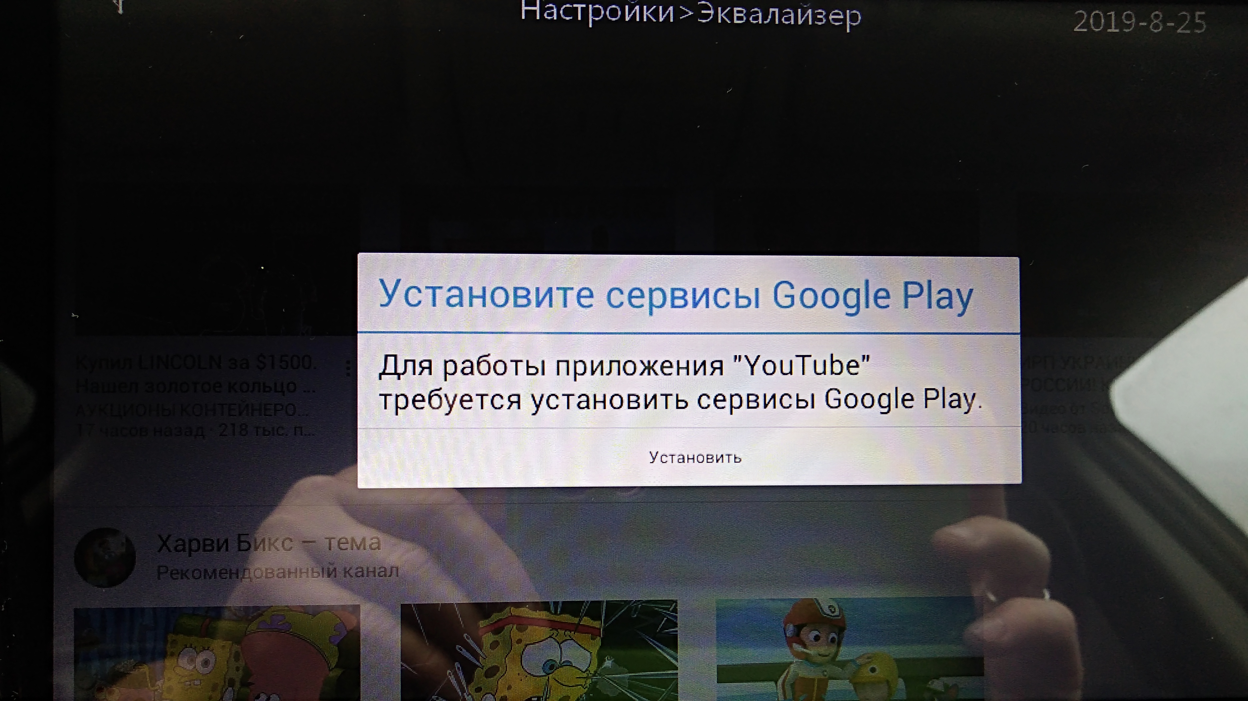

Установка Google Play и других приложений на Geely Emgrand X7 NL-4
Помогите пожалуйста как установить или какую версию установить сервис Google Play?

Тоже на данном этапе остановился, всё работает кроме плэй маркета, крашится при запуске. Вы гугл сервисы подходящие по версии андроид и dpi ставили?

С ютубом тоже долго боролся. Решением было установка кинг рут, после лаки патчер с предоставлением ему рут прав, далее с помощью лаки патчера убрал проверку лиценизии у ютуба. После этих манипуляций ютуб начал запускаться.
Но в любом случае нужны гугл сервисы. Возможен вариант просто установить гугл сервисы и ютуб начнёт работать, но у меня было иначе. Самый большой минус всего этого, нет возможности войти в свой аккаунт на ютубе. Думаю что проблема в отсутствии должного софта гугл, от этого и плей маркет крашится.

Закачивал Google play для версии 4.1+ разные пробовал, бесполезно. А насчёт Кинг рут и лаки патчер можно пожалуйста поподробнее как установить? Просто скачать и всё? Где то читал про эту тему на этом форуме.

Ставите YouTube версия без гугл сервиса и все работает

хотите ютуб, ставьте NewPipe Legacy viewtopic.php?f=178&t=1396&p=12457&hilit=youtube#p12457
