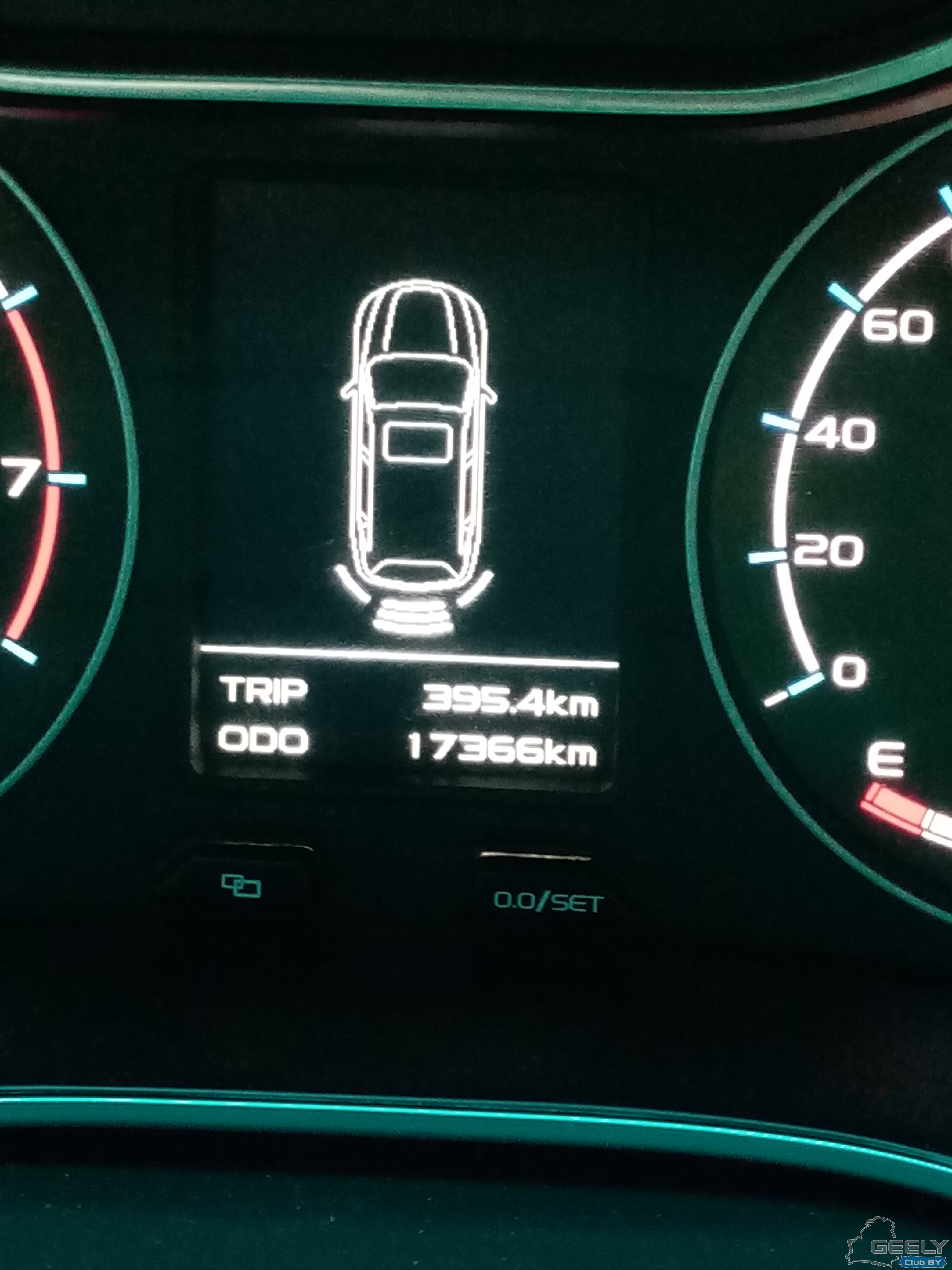

Вот я и добрался до парктроников (датчиков парковки) Geely Emgrand X7 NL-4. Решил установить, с завода в заднем бампере были заглушки.

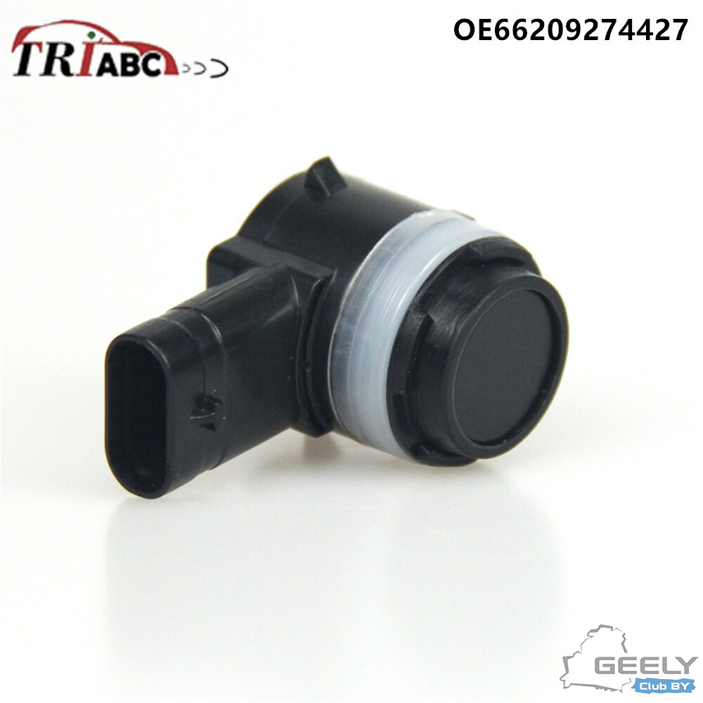

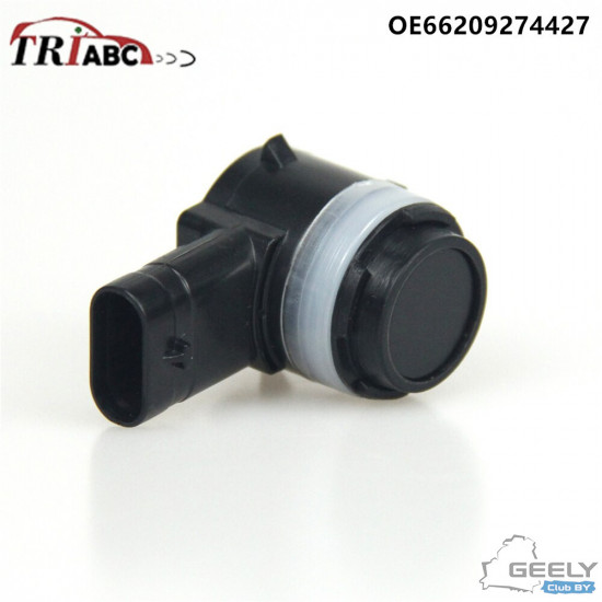

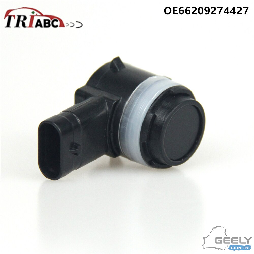

Сразу хочу заметить!!!, что у меня уже была штатная проводка. Машина выпущена в январе 2019 г. Были вопросы по датчикам aliexpress, да я и сам был заинтересован подобрать что-нибудь. В итоге был заказан пробный датчик. То ли он оказался не рабочий, либо не подошел. Вторая попытка оказалась удачной, но из 4-х датчиков рабочими оказались только 2. (Ссылку скину ниже).
Купил оригинальные датчики парковки в Беларуси (в задний бампер нужно 4 датчика). Также нужно купить Блок парковки (1 шт.) и Держатели для датчиков (4 шт.) (брал у одноклубника Mr. Noise Mnk).
Все устанавливаем и едем к дилеру на активацию.

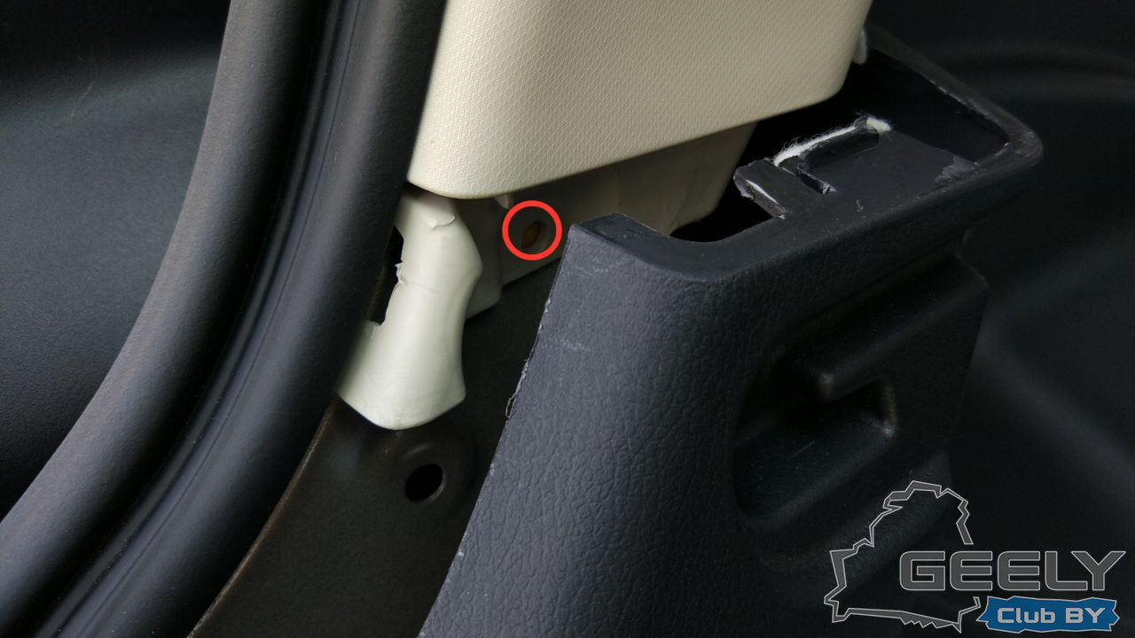

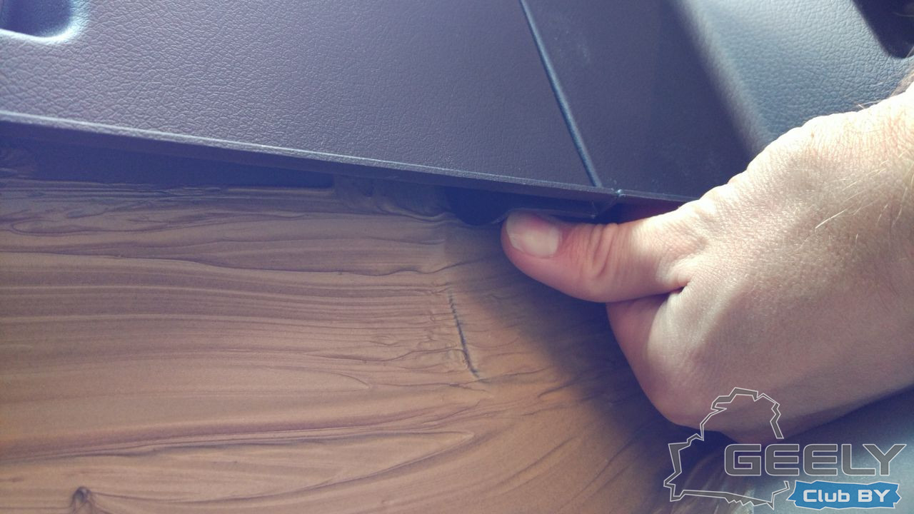

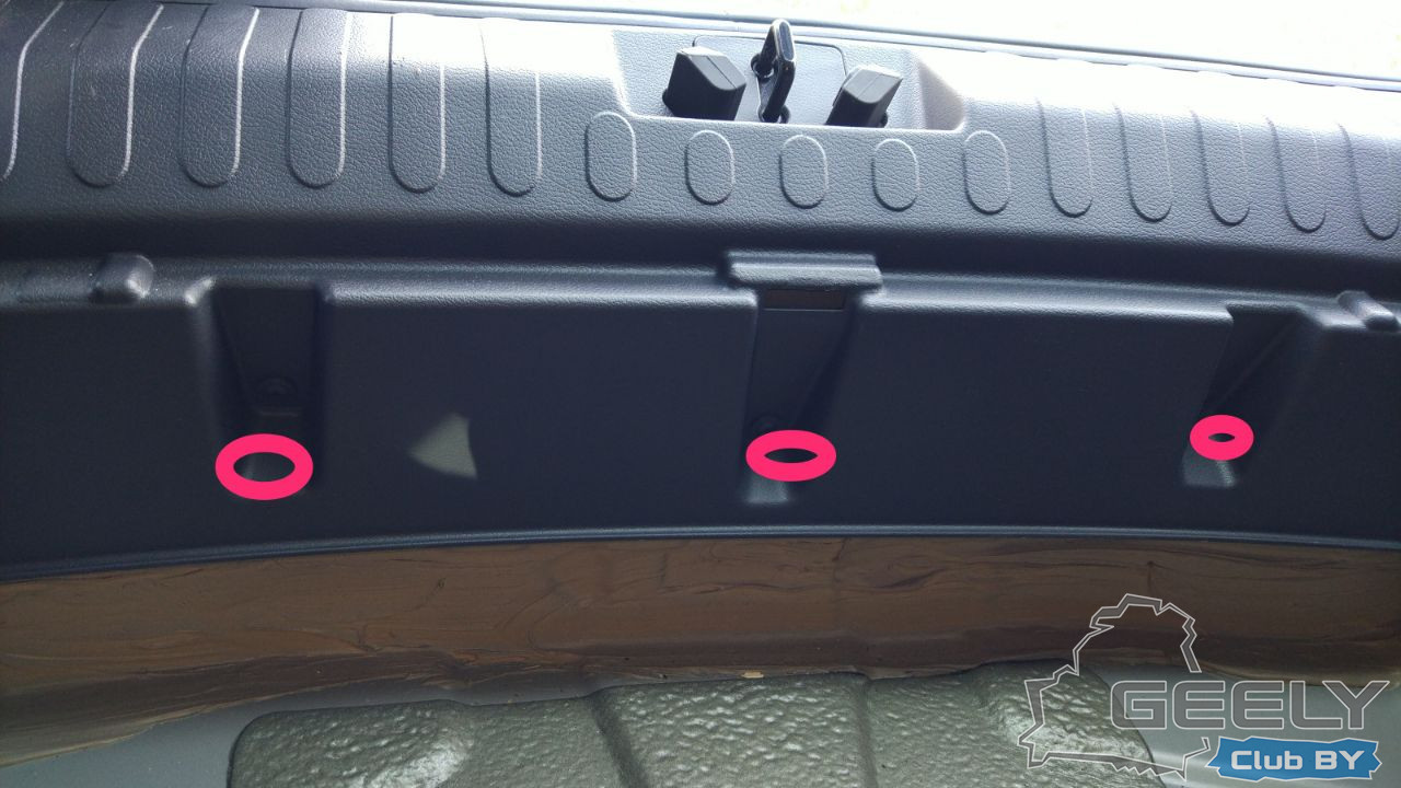

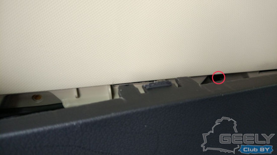

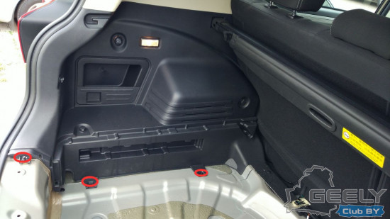

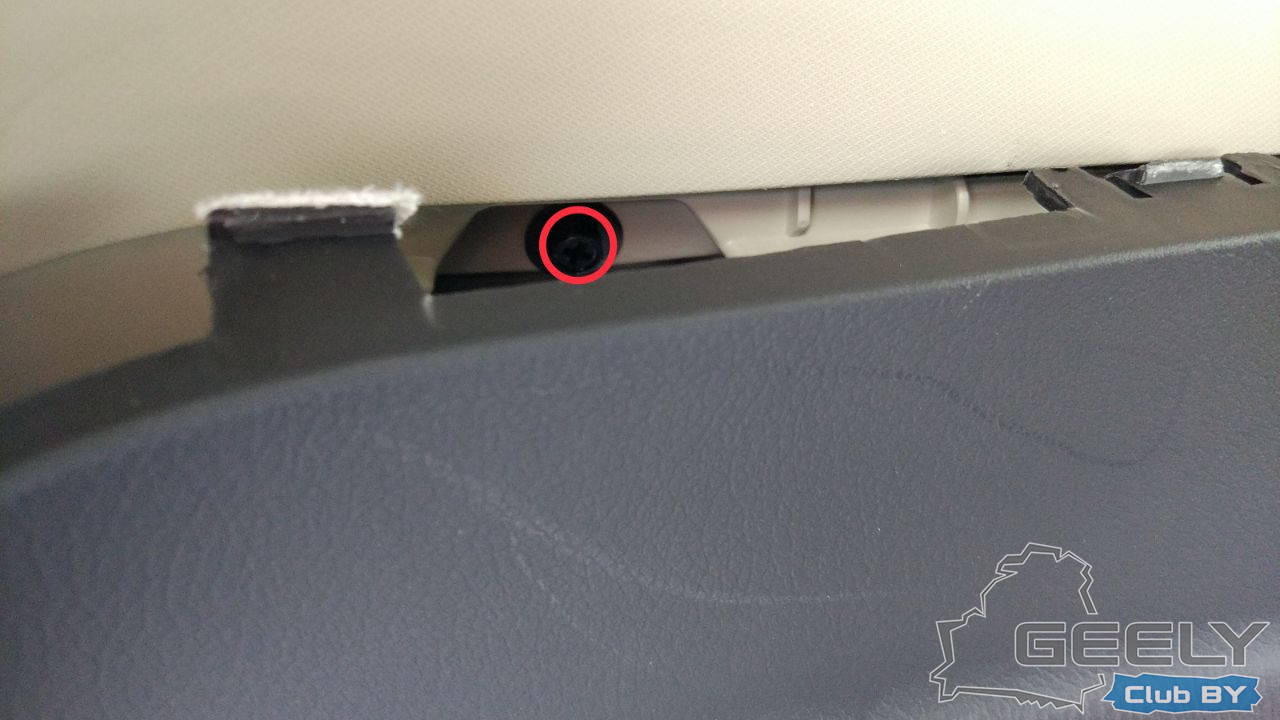

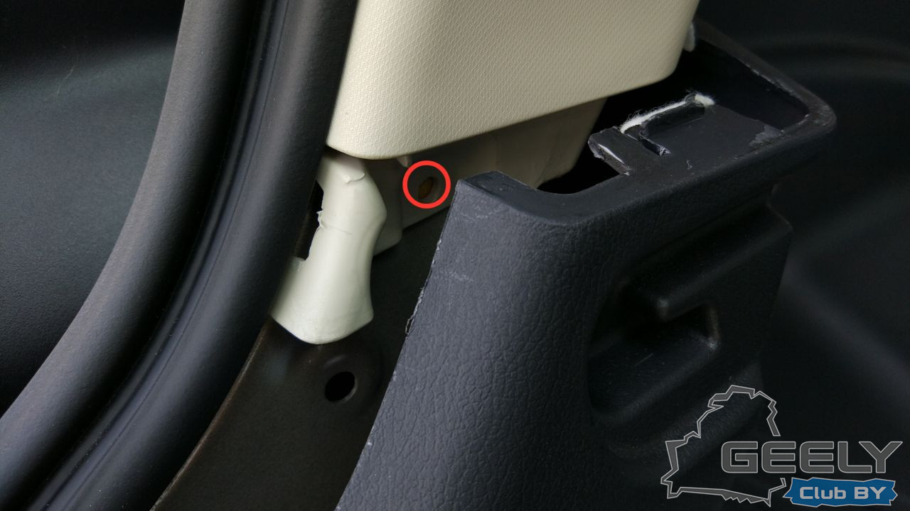

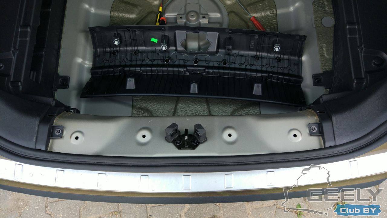

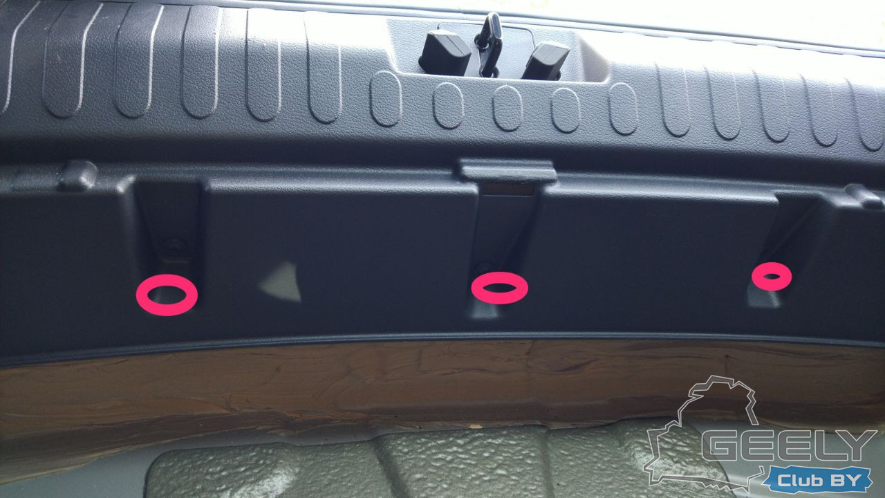

1) снимает порог
2) отстегиваем 2 защелки
3) тянем порог вертикально вверх

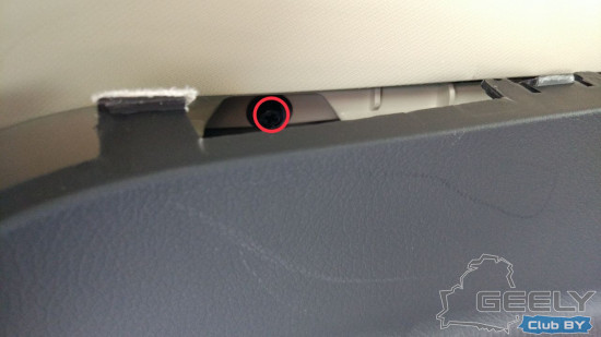

4) откручиваем 3 шурупа

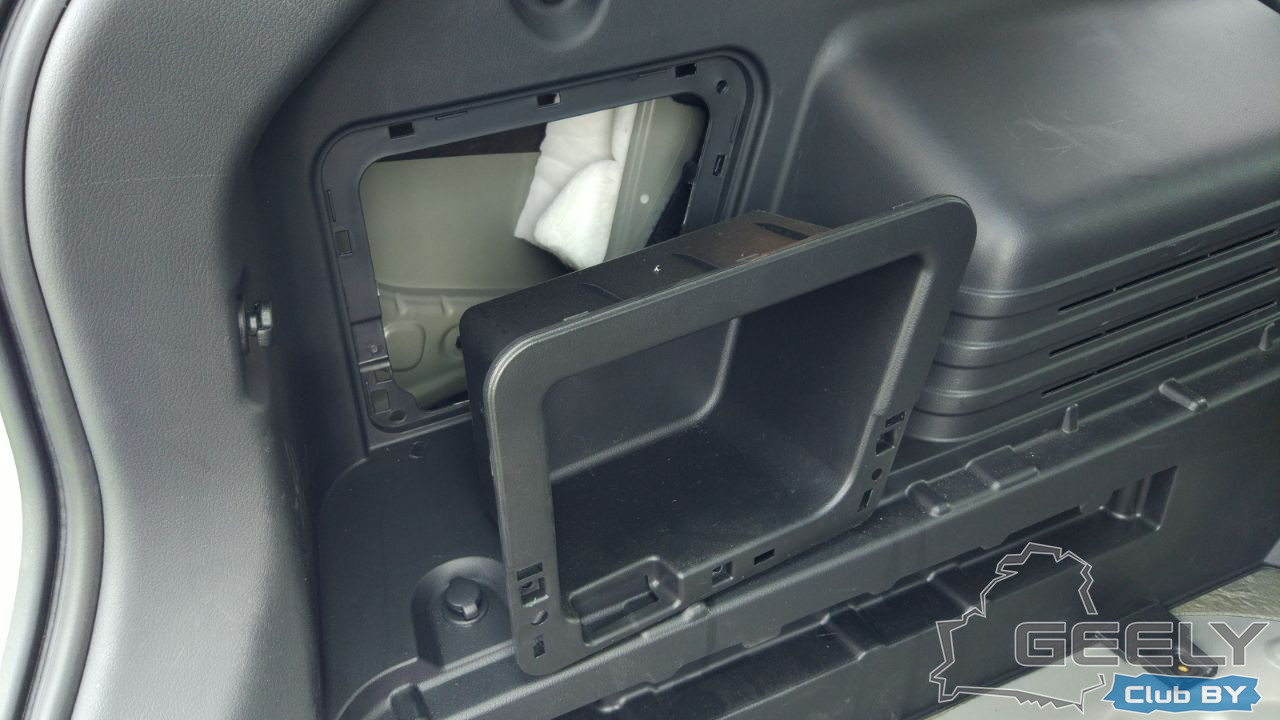

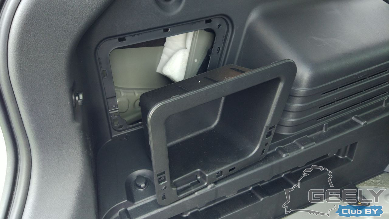

5) снимаем карман

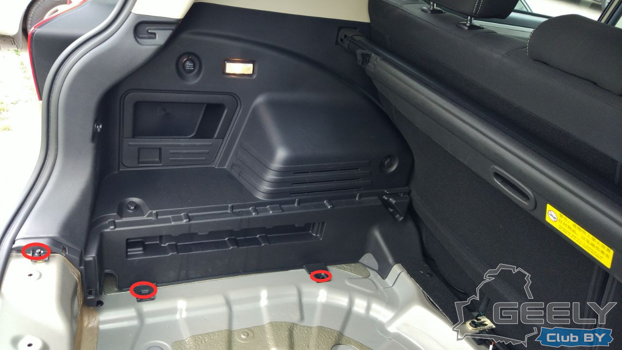

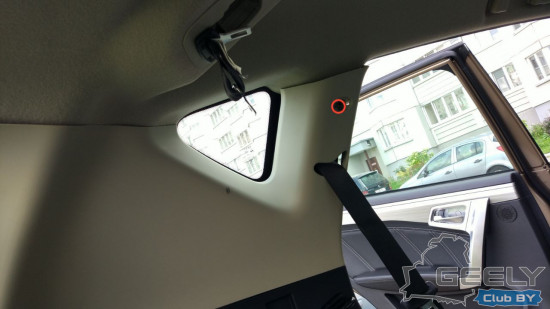

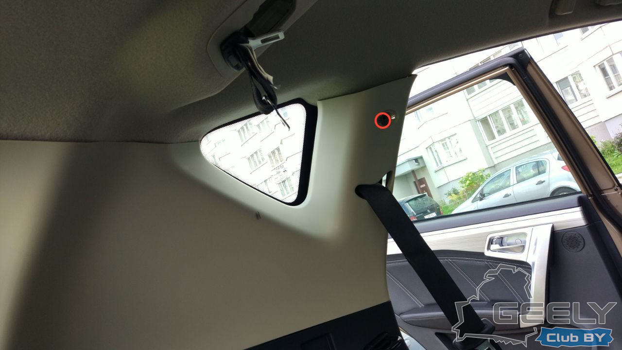

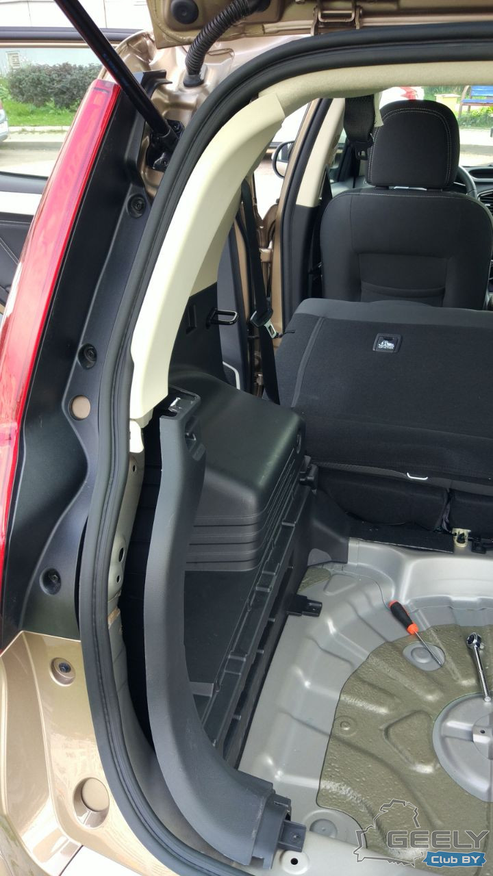

6) отключаем прикуриватель и фонарь (можно это и не делать)

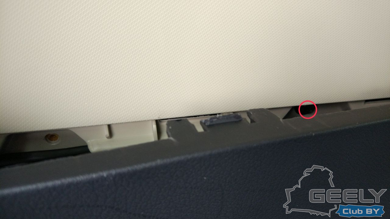

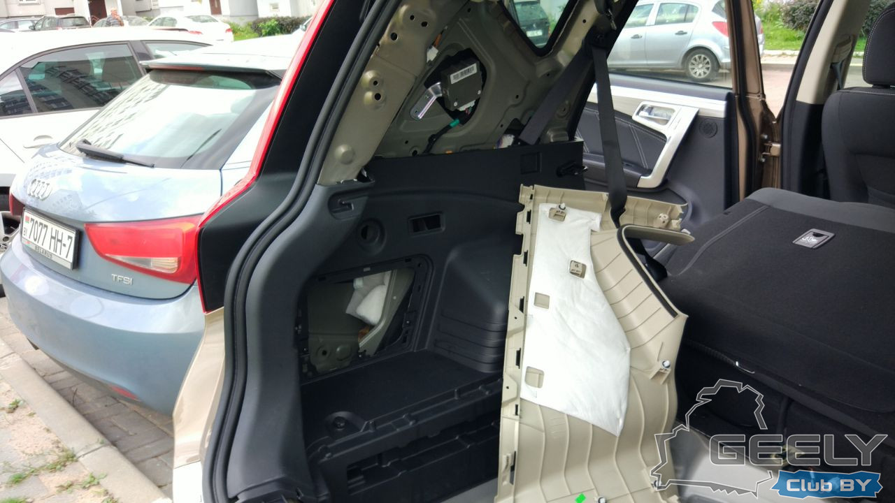

7) отщелкиваем эту часть

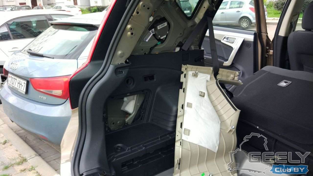

8) откручиваем 3 шурупа

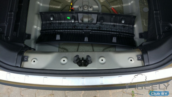

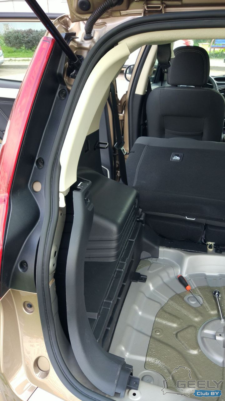

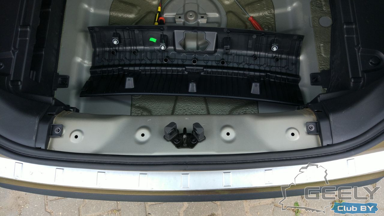

9) снимаем заглушку и выкручиваем болт
10) снимаем белую панель

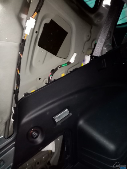

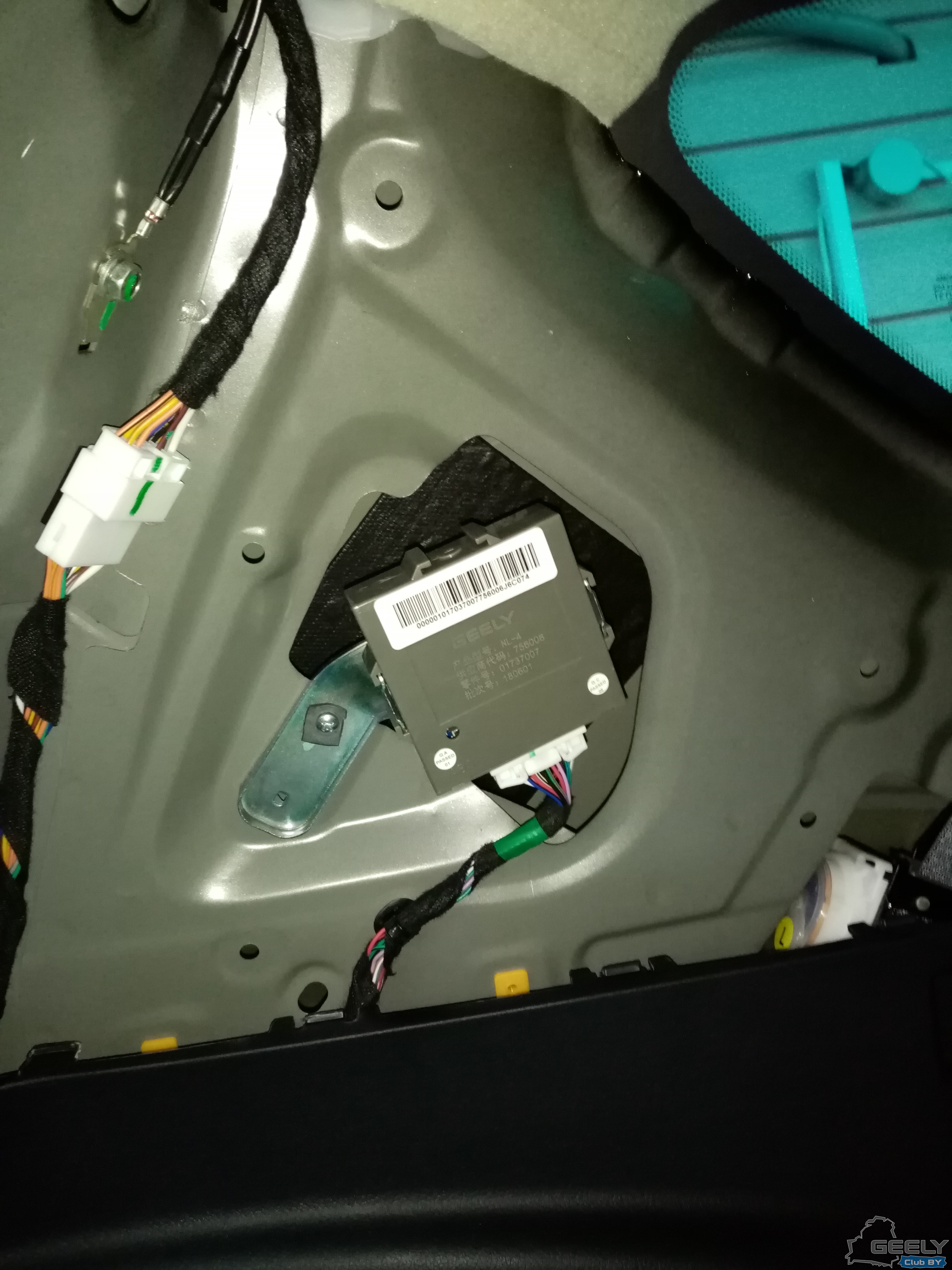

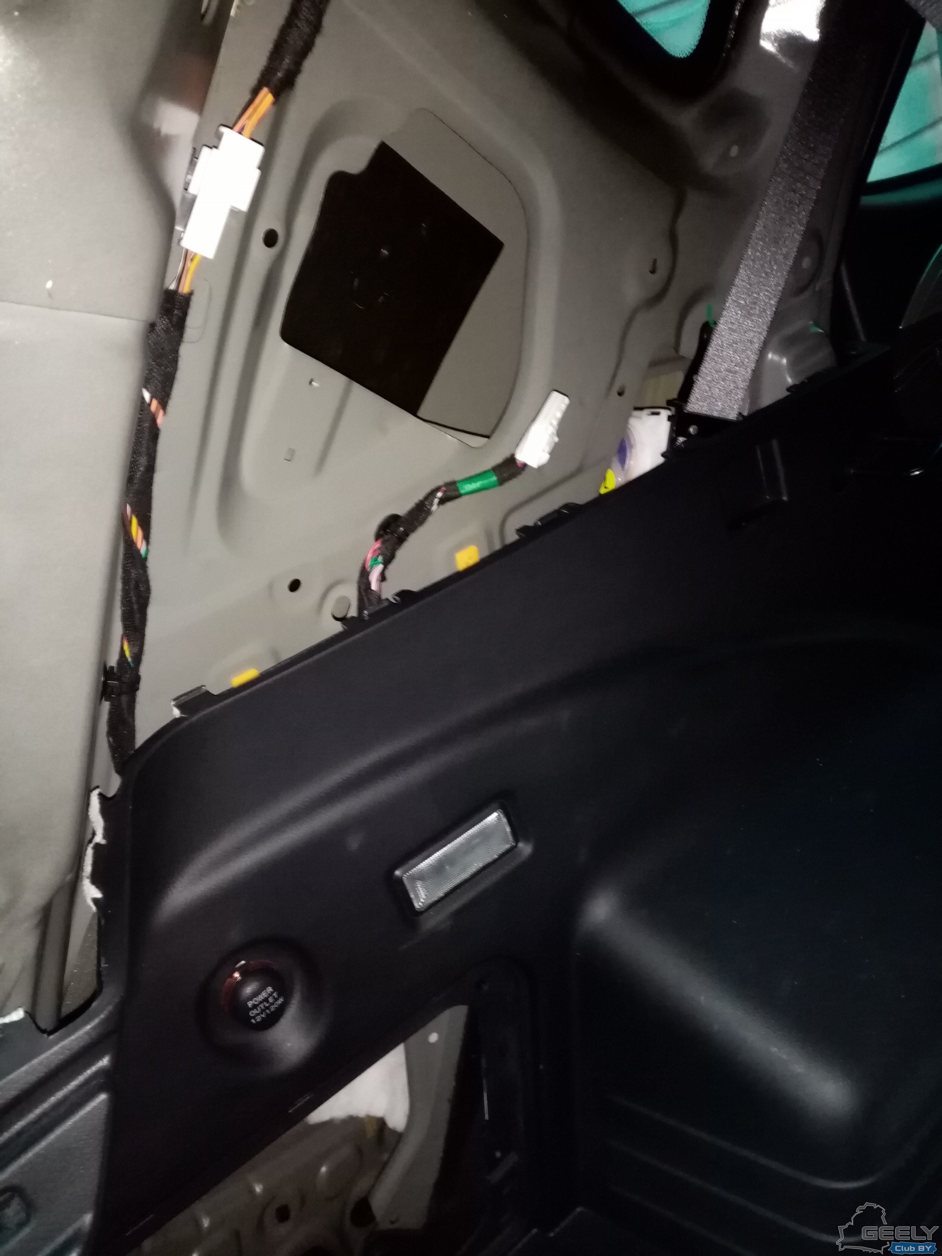

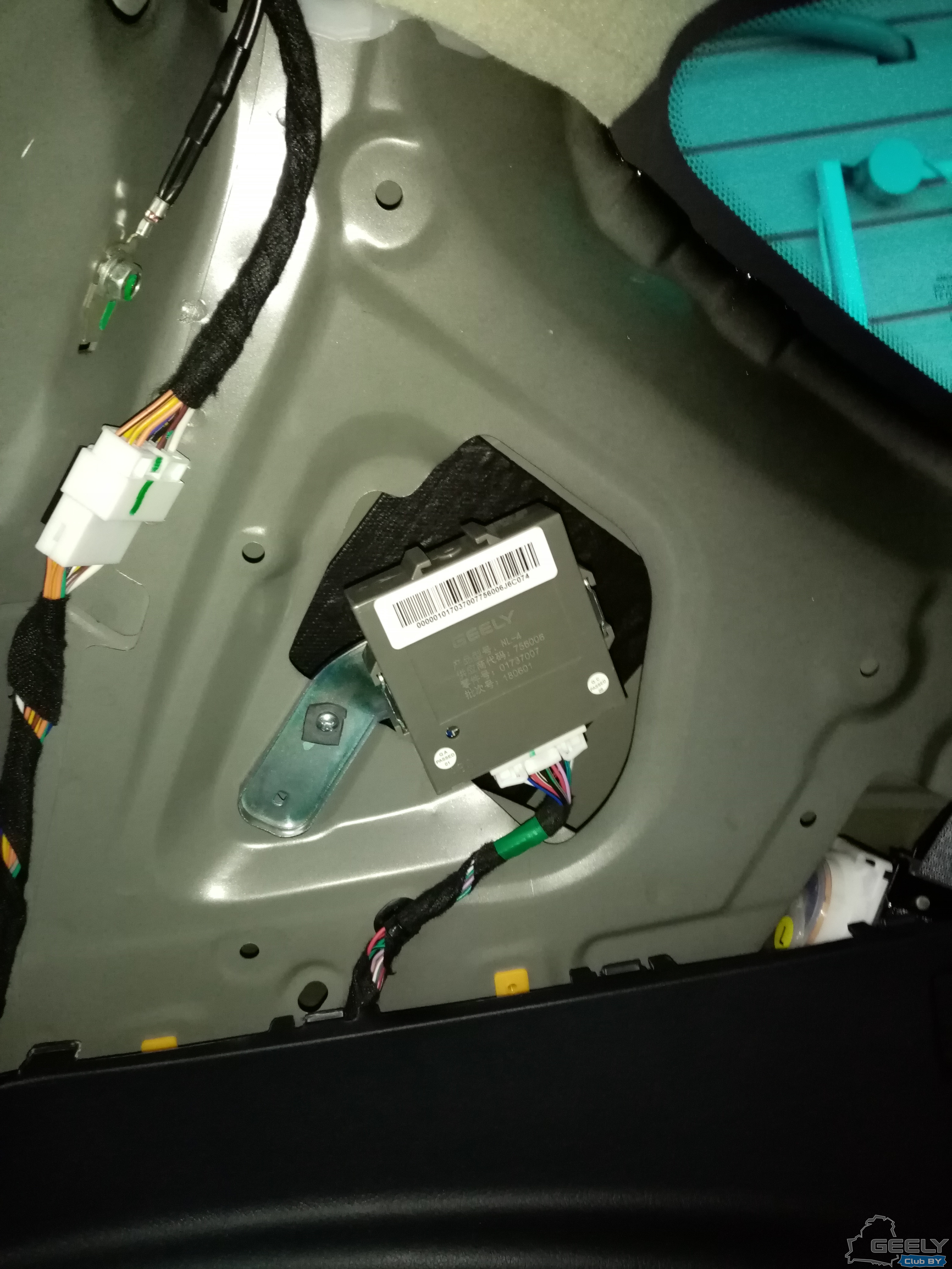

11) находим фишку и устанавливаем блок
Собираем.

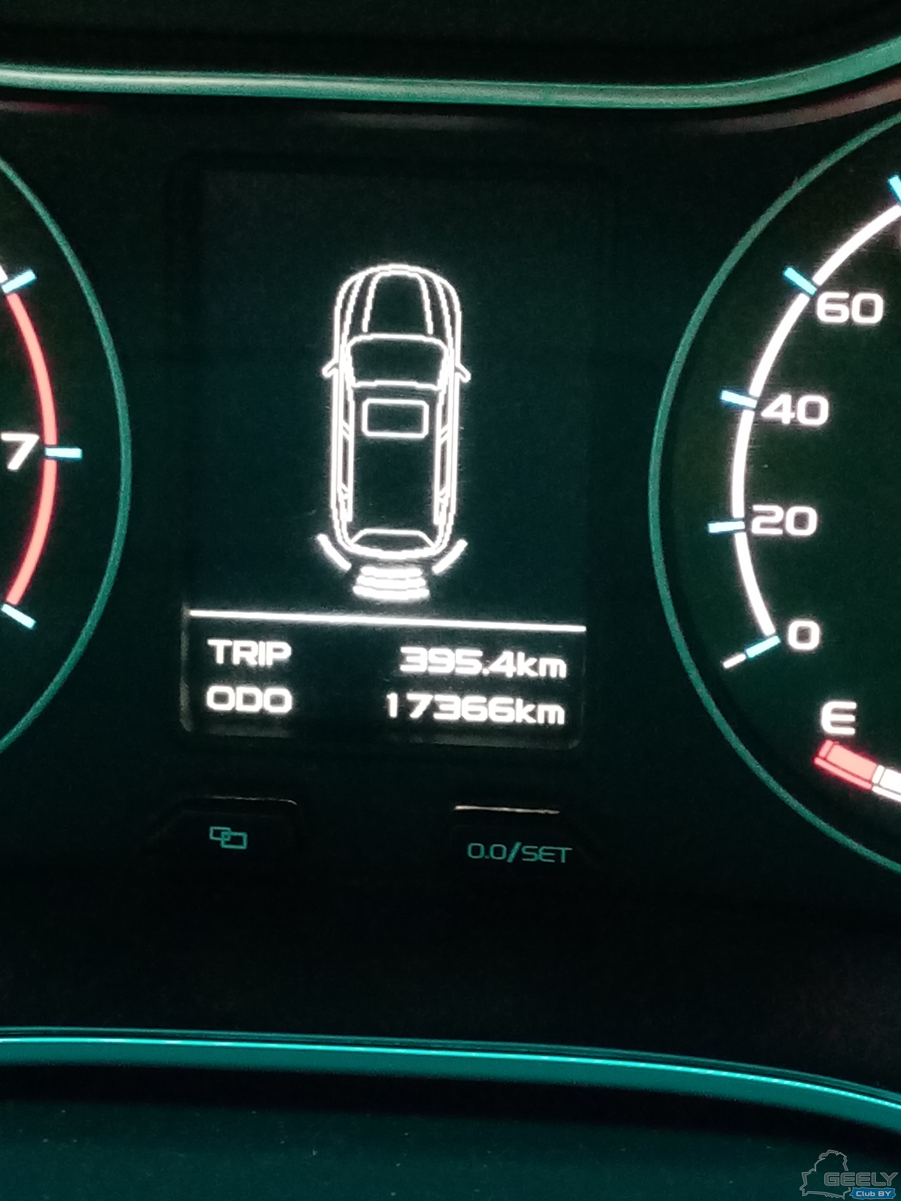

12) устанавливаем датчики парковки и держатели, вместо заглушек
13) активируем у дилера
P.S. также, на всякий случай, лучше прикупить немного клипс...
https://aliexpress.ru/item/32992952966.html?spm=a2g0s.9042311.0.0.3a1733edUO8rWo

Дайте номер(артикул) блока парктроника ? (из картинки под №11, никакой номер не бьется)
Lum1n
Сообщения: 6
Авто: Geely Emgrand X7 1.8 Base
Город: Речица
Установка задних парктроников в Geely Emgrand X7 NL-4 Base
Непрочитанное сообщение Lum1n »
Это оригинальный блок, который ставят на заводе. Я покупал у одноклубника.
