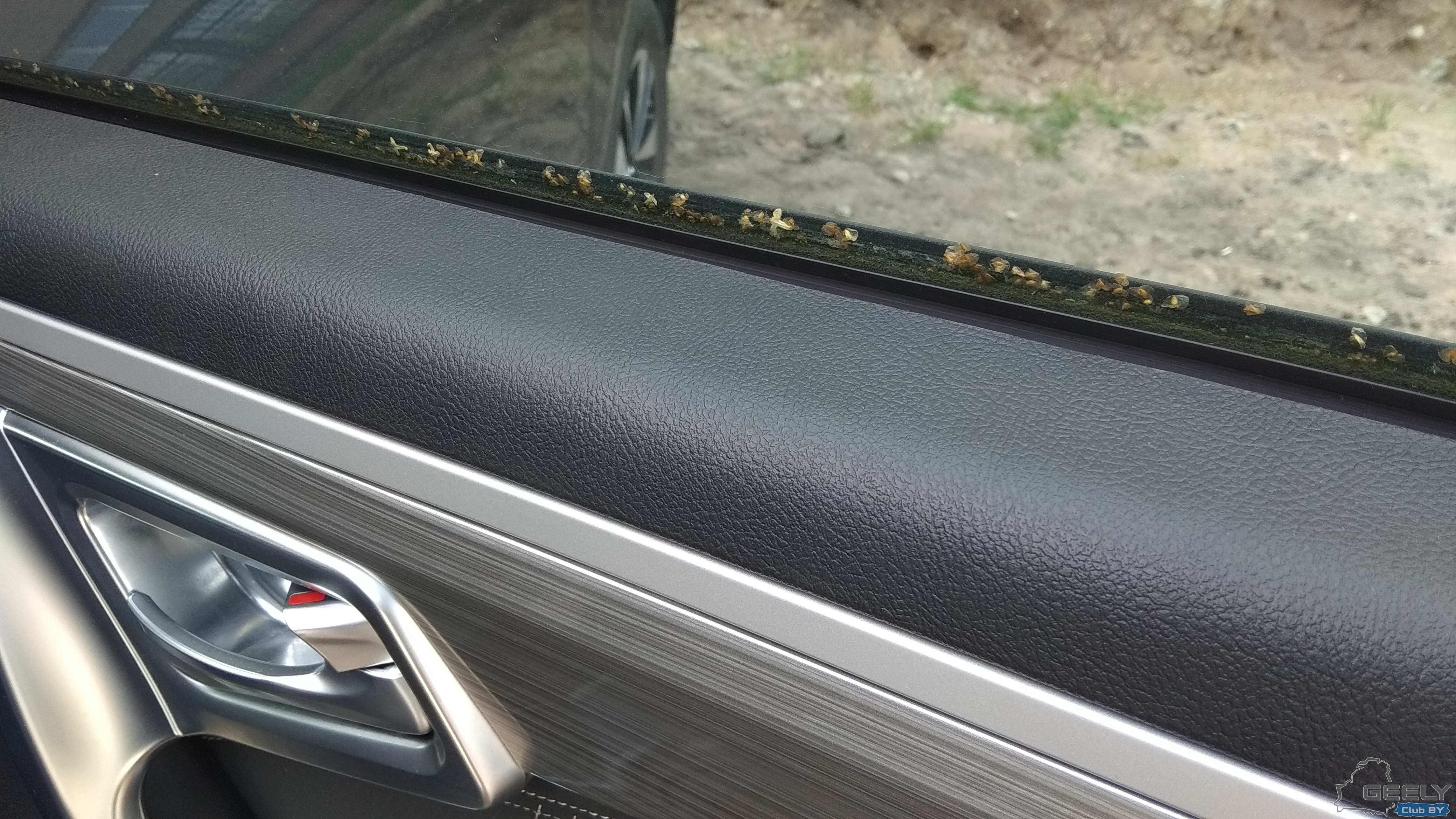

Суть вопроса в том, что набивается всякая грязь со стороны улицы под резиночки, которые прилегают к стеклу дверей. И самая большая проблема в этом - если опустить стекло, эта вся чача затягивается в дверь.
На фото все видно.
Что делать? Дилер говорит, что ничем помочь не может.

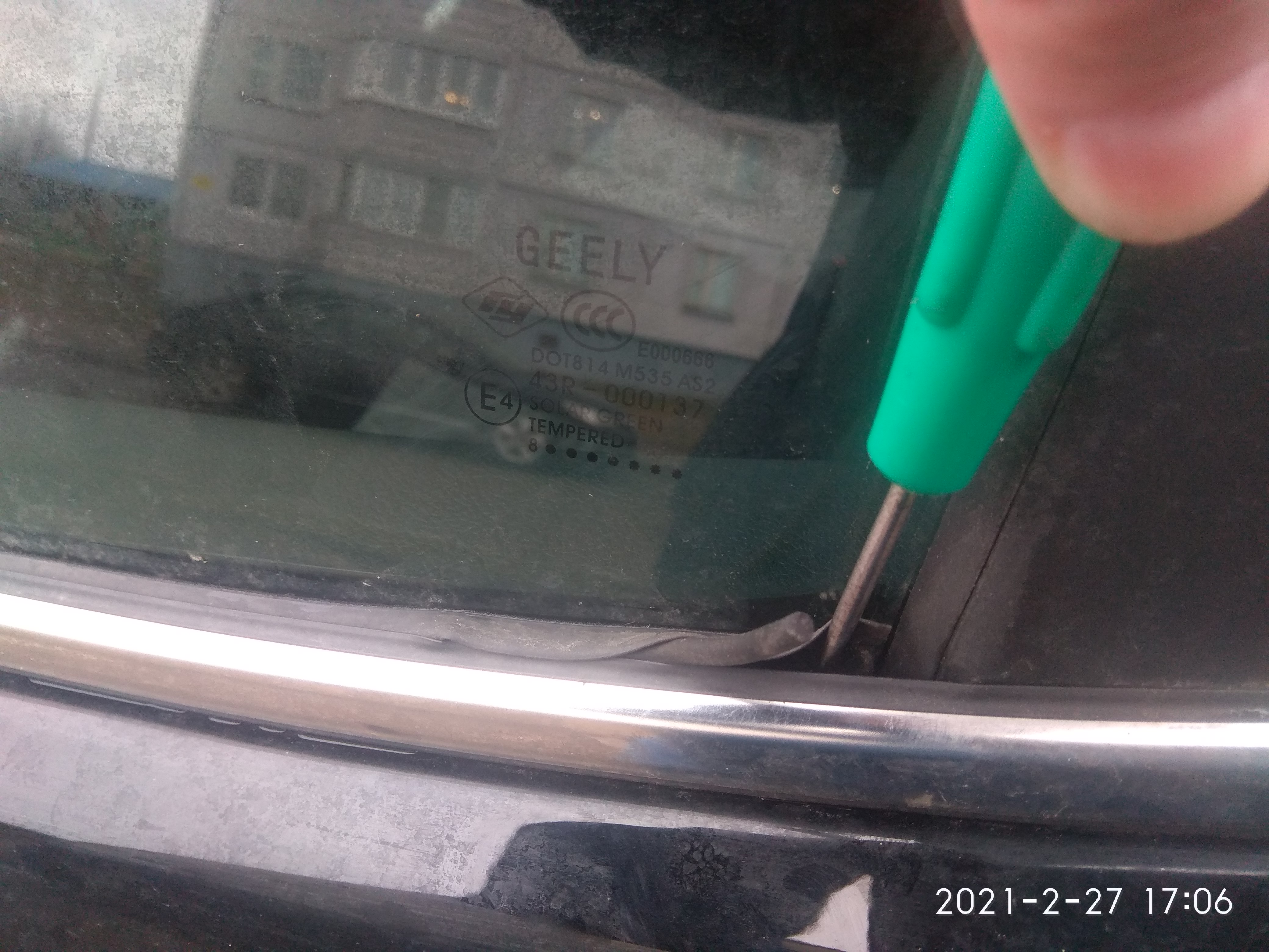

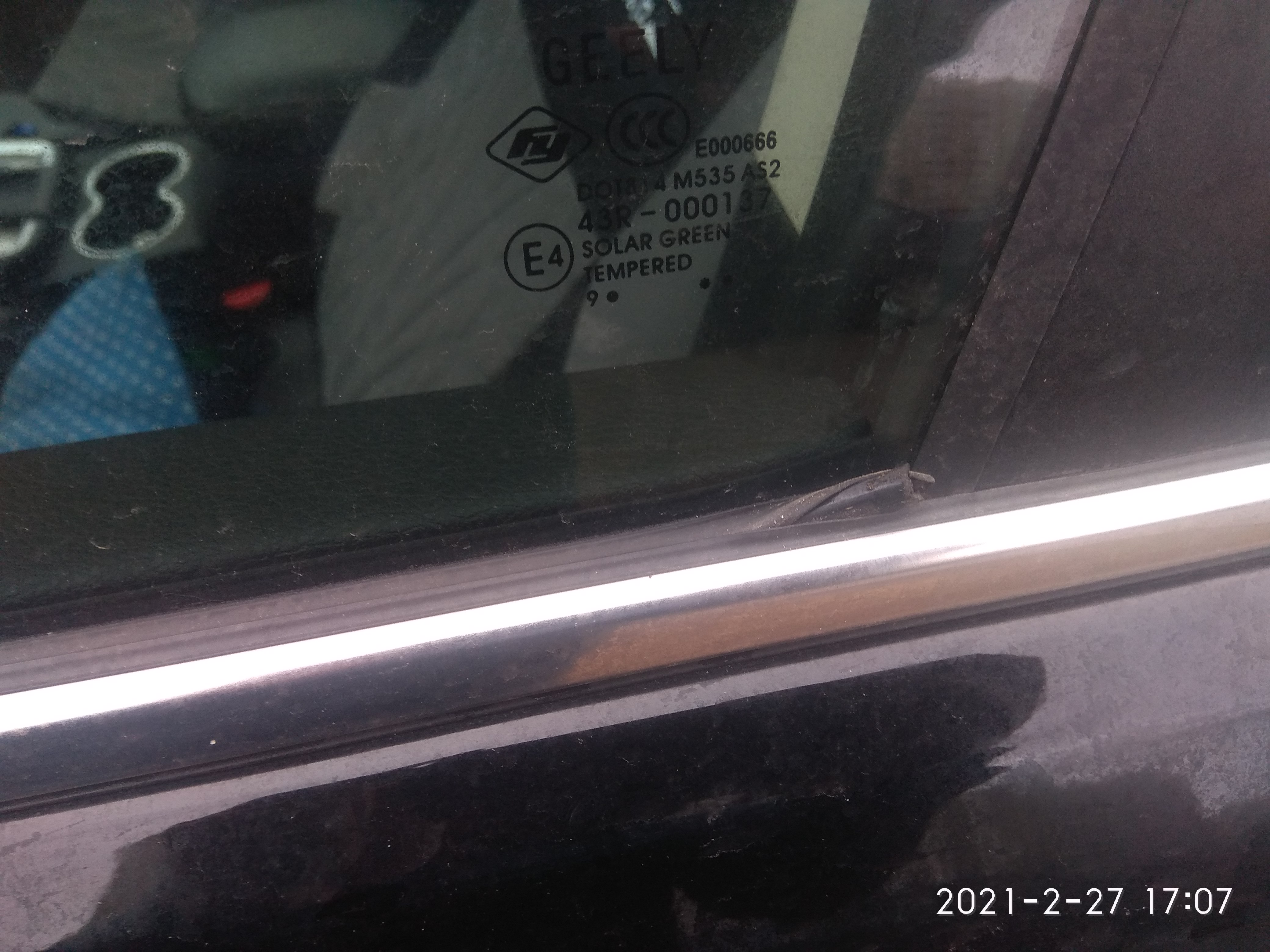

Вскоре после покупки обратил внимание на капли воды на порогах всех дверей. Да, резинки к стеклу прилегают неплотно, это уже известный факт. У дилера это не косяк — внизу дверей дренажи и влага отводится самотёком.
Я обратил внимание, что резинки внутри полые и запихал в одну дверь уплотнитель от завалявшегося у меня без дела фонаря окололифтового освещения (такие же могут быть и в тамбурах). Такого уплотнителя в продаже не нашёл и в остальные двери запихал просто электрический провод. Капли на порогах остались, но в несоизмеримо меньшем количестве.
Около года прошло, по подъёму/опусканию стёклам вопросов нет.

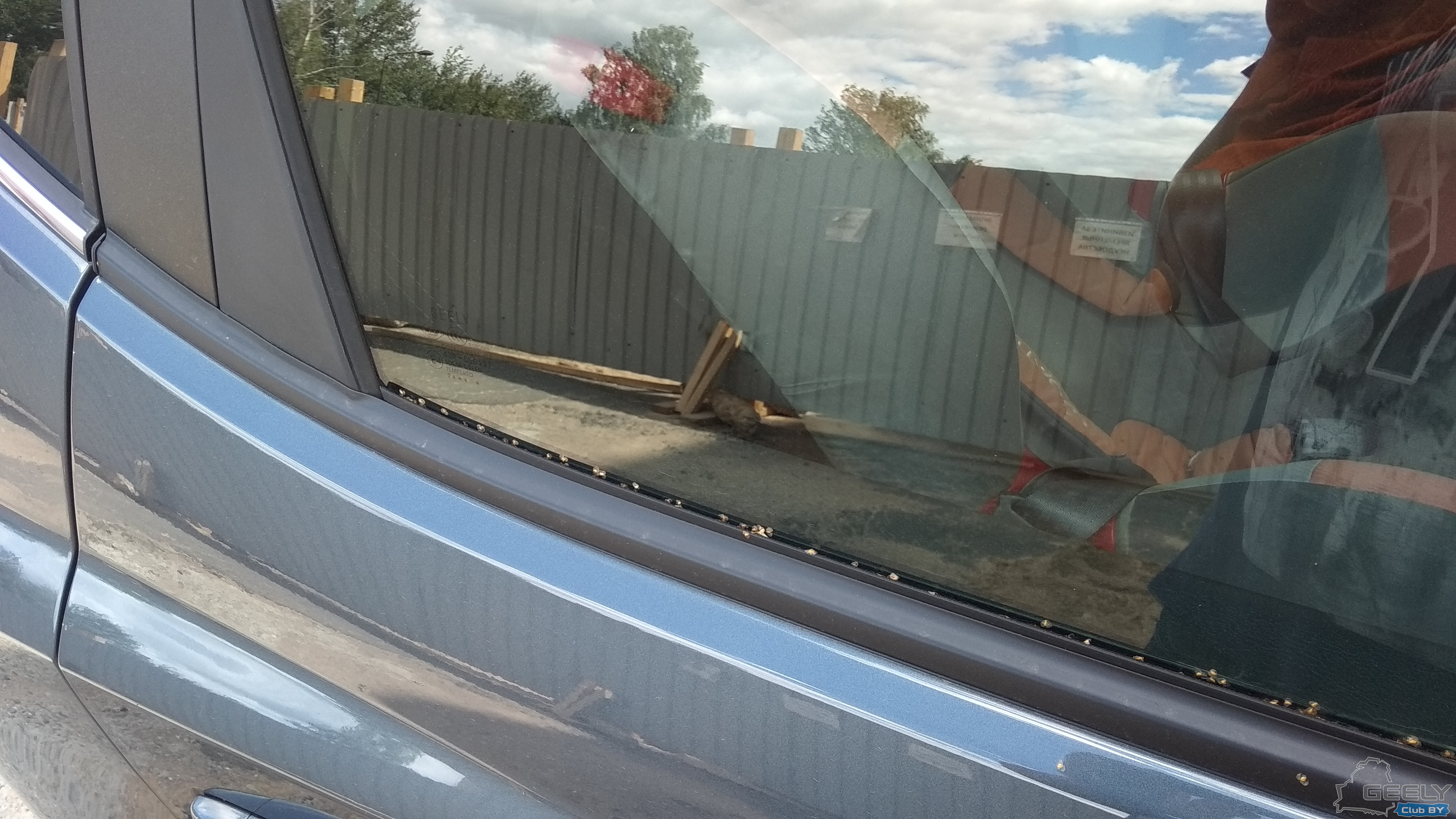

Складывается впечатление что конструкция уплотнителей окон в базе и др комплектациях (с хромом) разная. У меня база, резинка с бархоткой отстаёт от окна на 1,5-2 мм. Результат после зимы - один из замененных передних динамиков в дверях не работает. Зимой между пластиковой обшивкой и дверью лёд.

Та же проблема. Резинки оттопырены от стекла. Грязь собирается моментально. Потом сидишь и смотришь из салона на это... (
