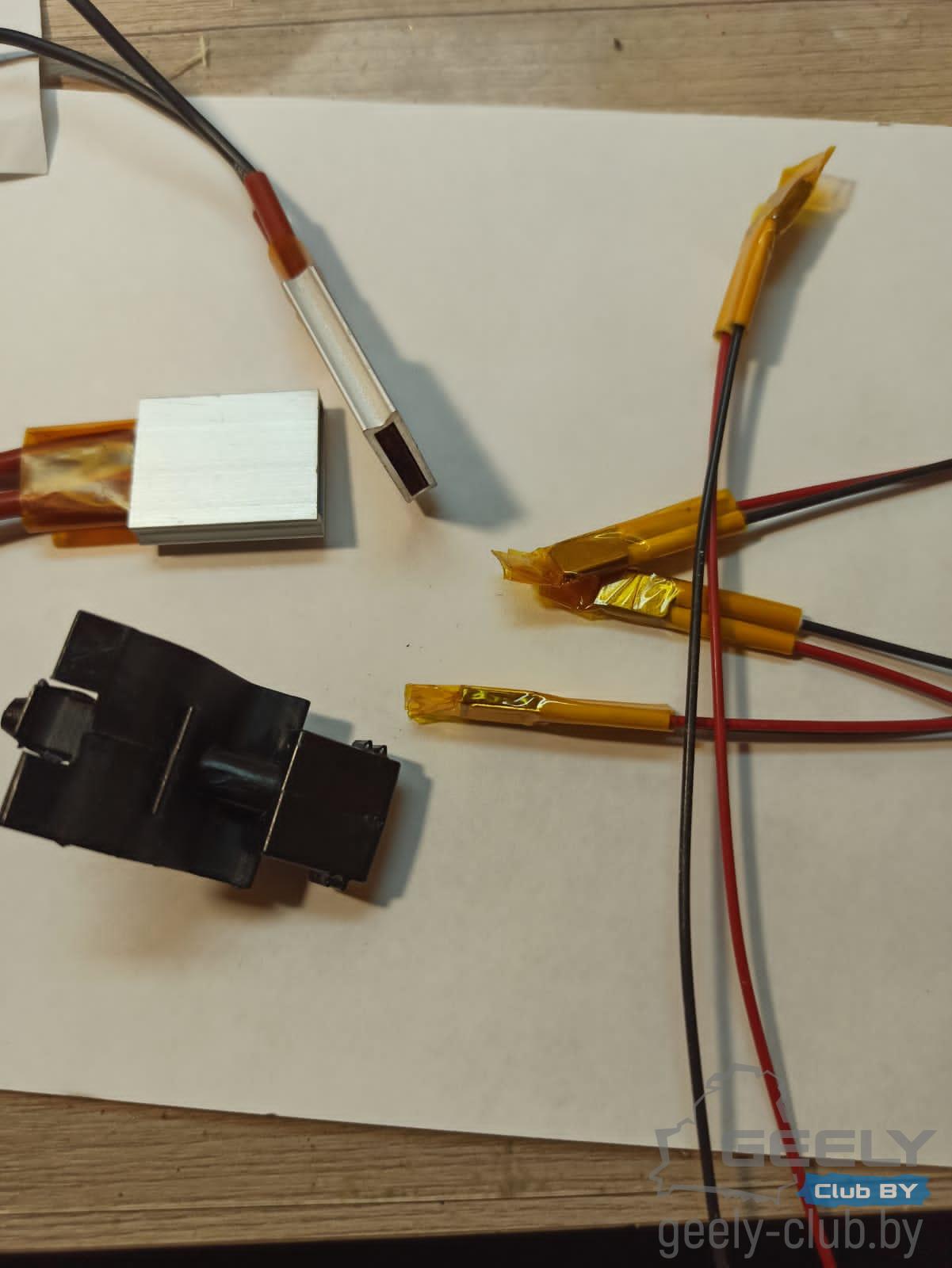

Мутить собственно ничего и не надо. Форсунки для эксперимента я купил 500р всего стоят. На Али заказал PTC термисторные сборки в алюминиевом корпусе. Опять же в двух размерах 21х25х3 и 8х12х3 это такие сопротивления которые при подаче напряжения нагреваются до заданной температуры в моём случае 40 и 70 градусов соответственно. И далее при нагреве резко увеличивают сопротивление не пропускают ток и поддерживают заданную температуру согласно своим характеристикам. На нижней части форсунки места навалом, палец влезает. Клеится всё на клей типа жидкого металла с хорошей теплопроводностью и герметизируются провода. Разъёмы и реле вазовские. провода от форсунок проложу также как и шланг омывайки только слева. Это чтобы километр проводов не мотать. Плюс на реле из предохранительной коробки под капотом и реле туда же место есть, команду на реле возьму с подогрева зоны покоя дворников. Там всё включается только при минусе и работает пять минут. Более чем достаточно. Нагрузка пике около 1А и потом падает. Когда приедет всё барахло фотку выложу.

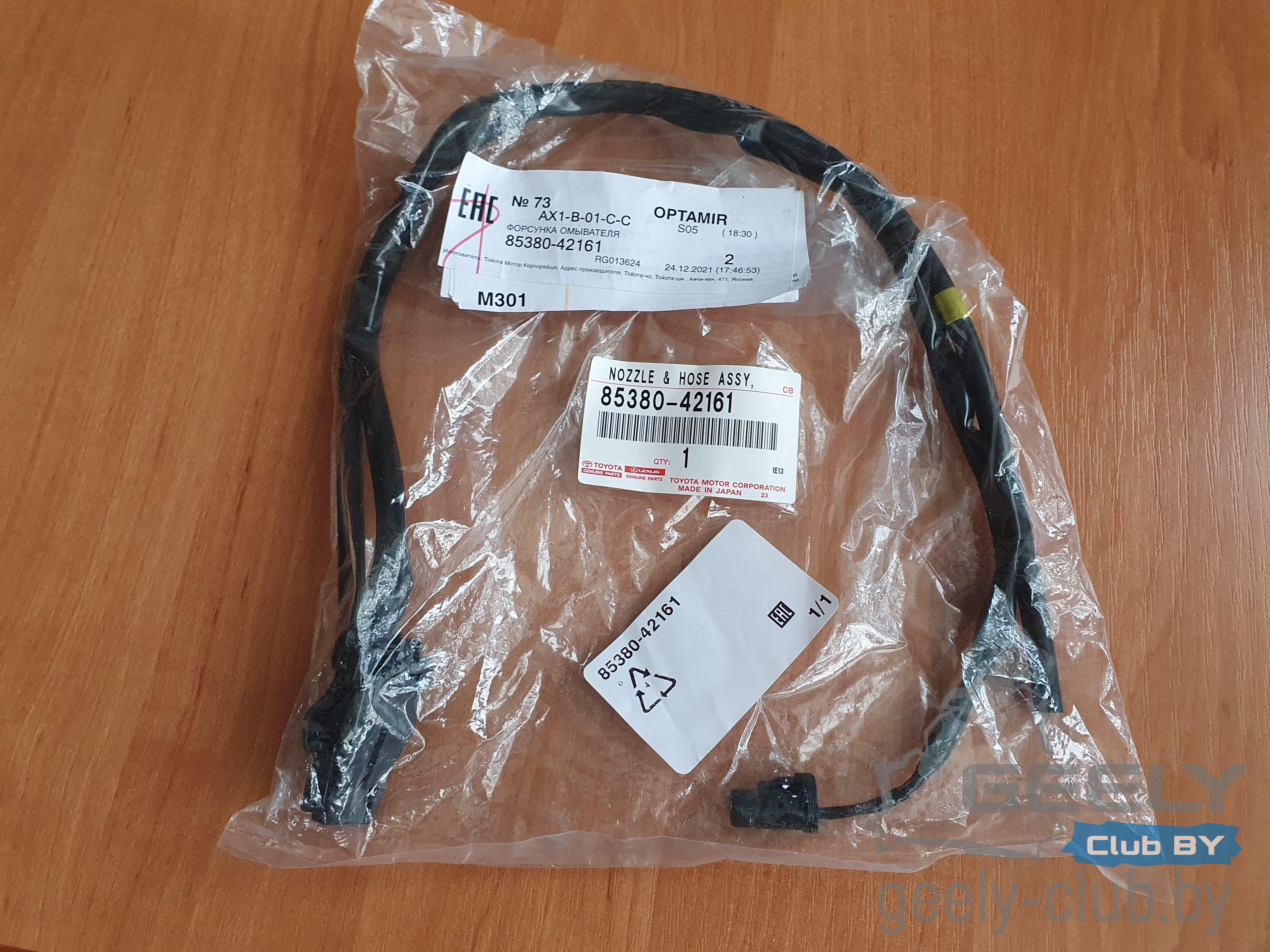

Также озадачился этой проблемой. После длительных поисков и подбора вариантов от Шкоды и Фольксвагена, решение нашлось.
Этот путь уже проходили владельцы Тойоты Приус. Там это особенно актуально - тепла от двигателя совсем мало.
Ребятам спасибо, информация исчерпывающая,
ссылка на материал: https://www.drive2.ru/l/532362640521954158/
Заказал себе такие на Армтэке, цена вопроса $26 за штуку.
Будет время поставлю и выложу отчет.

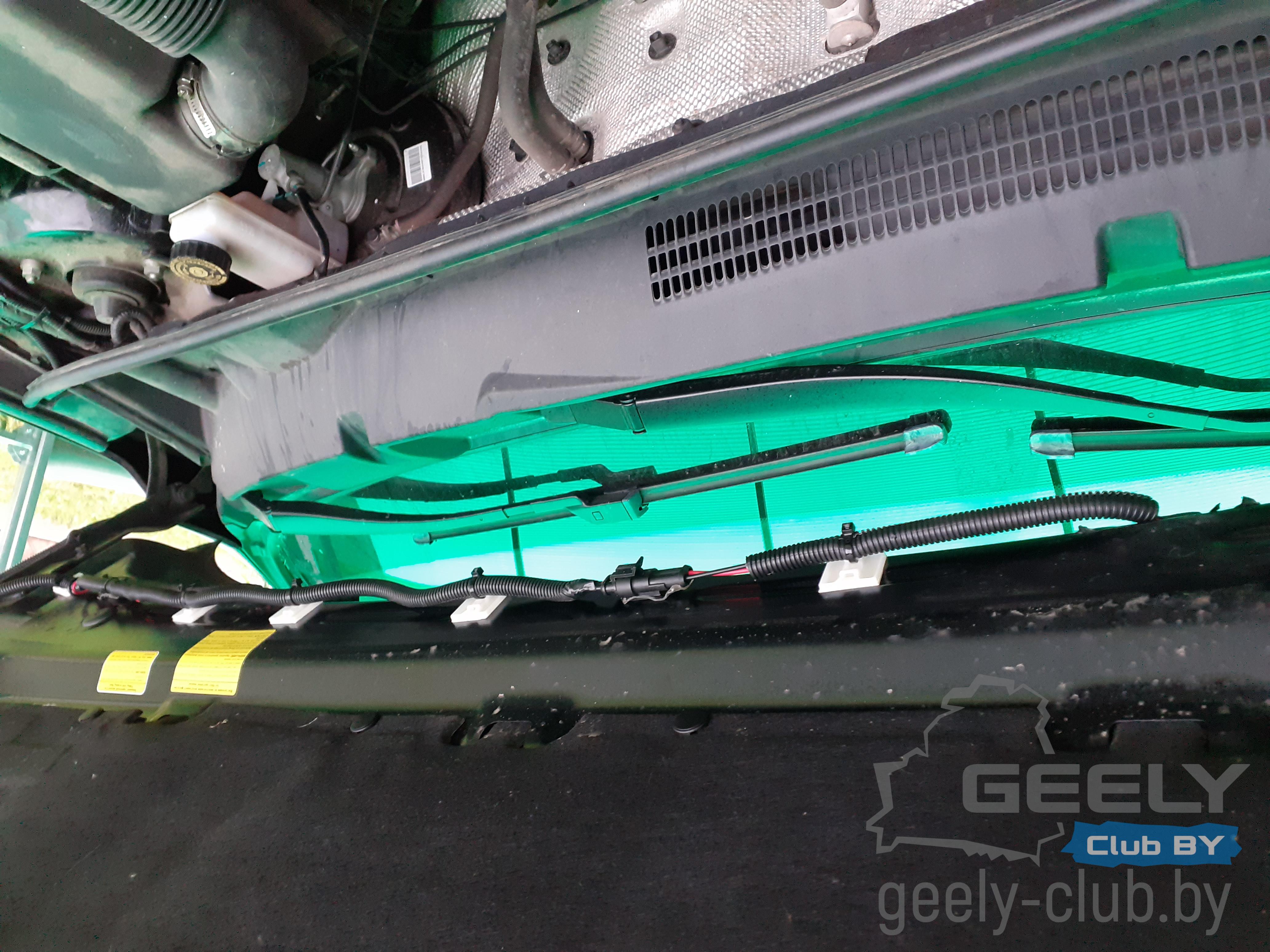

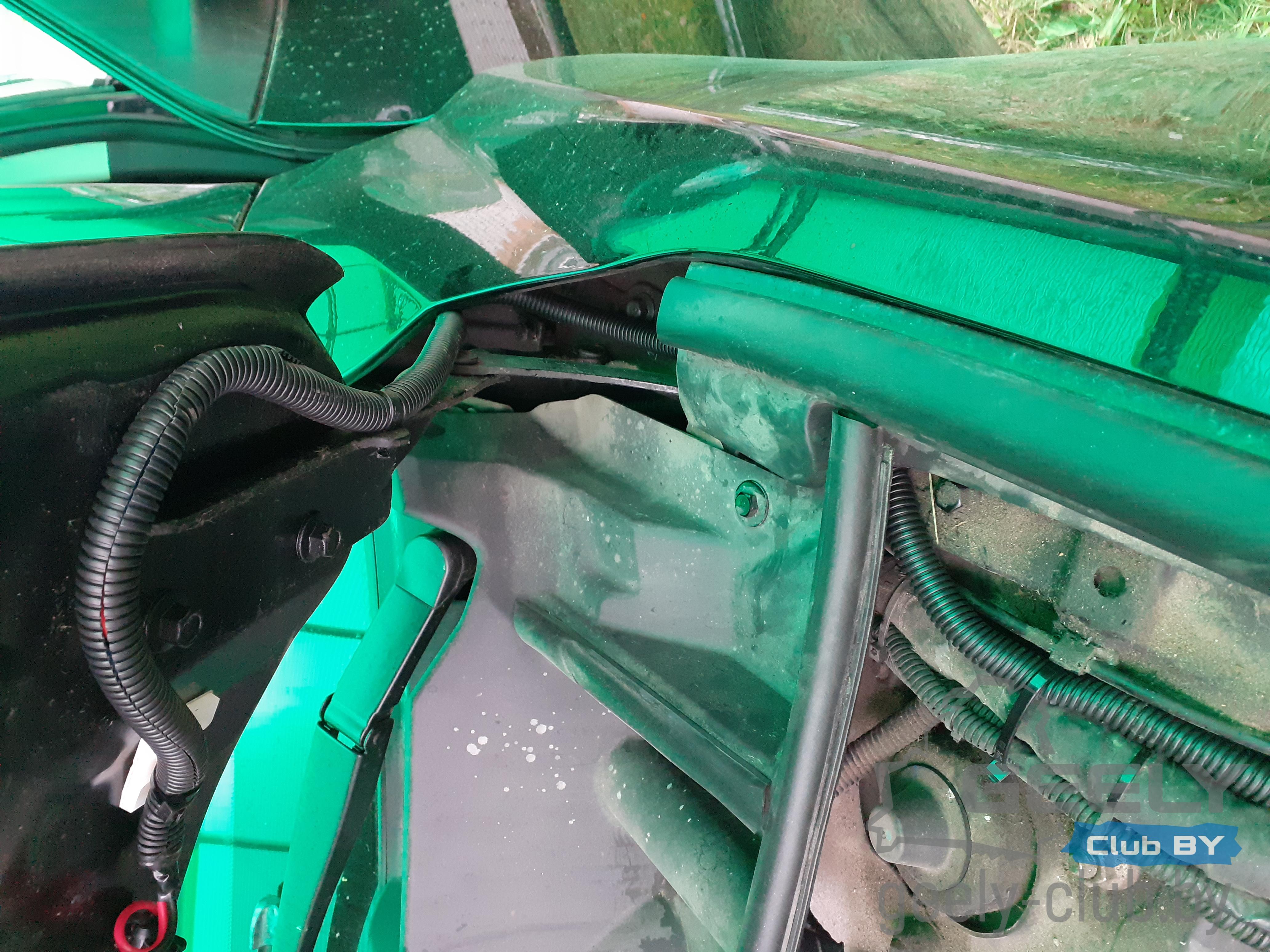

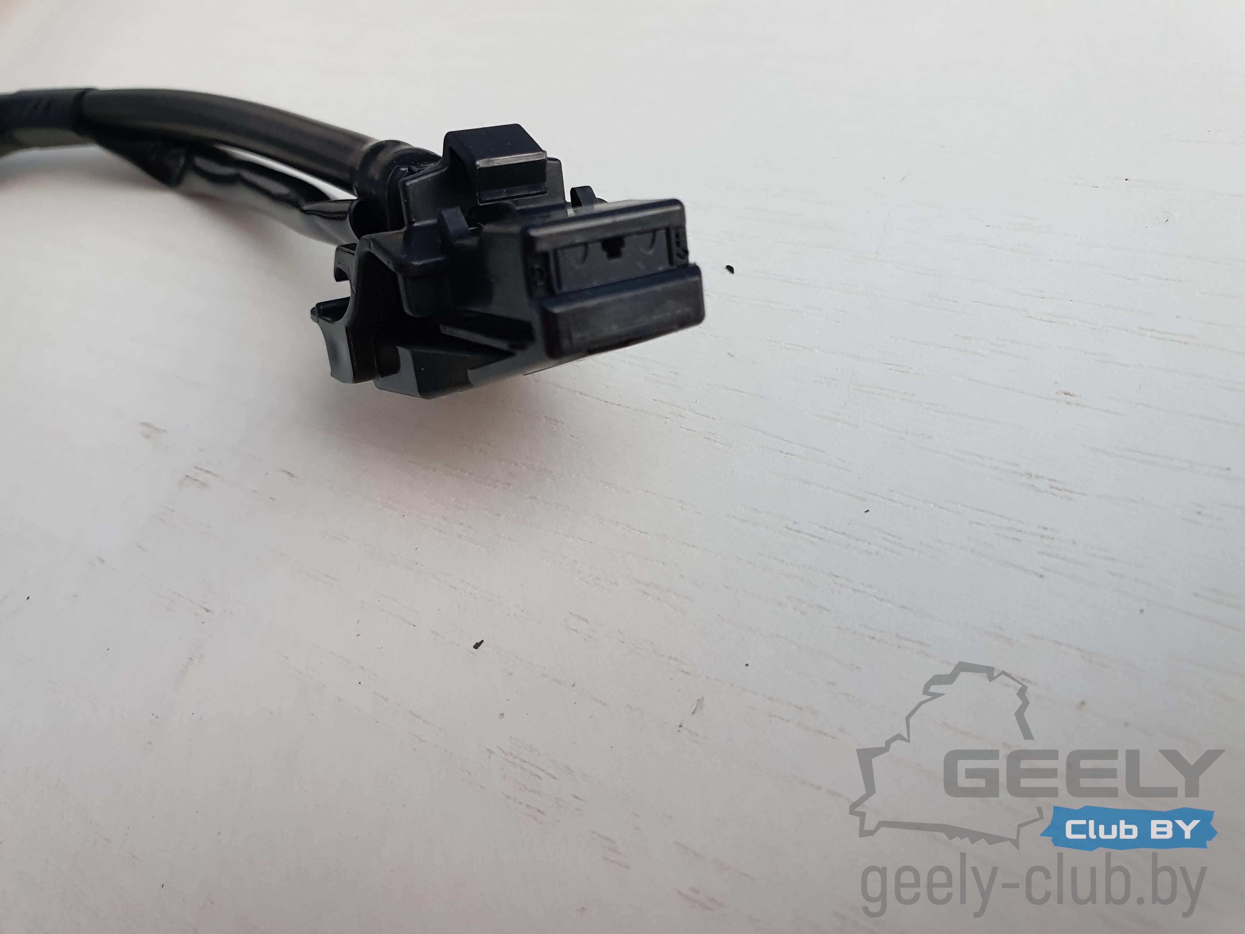

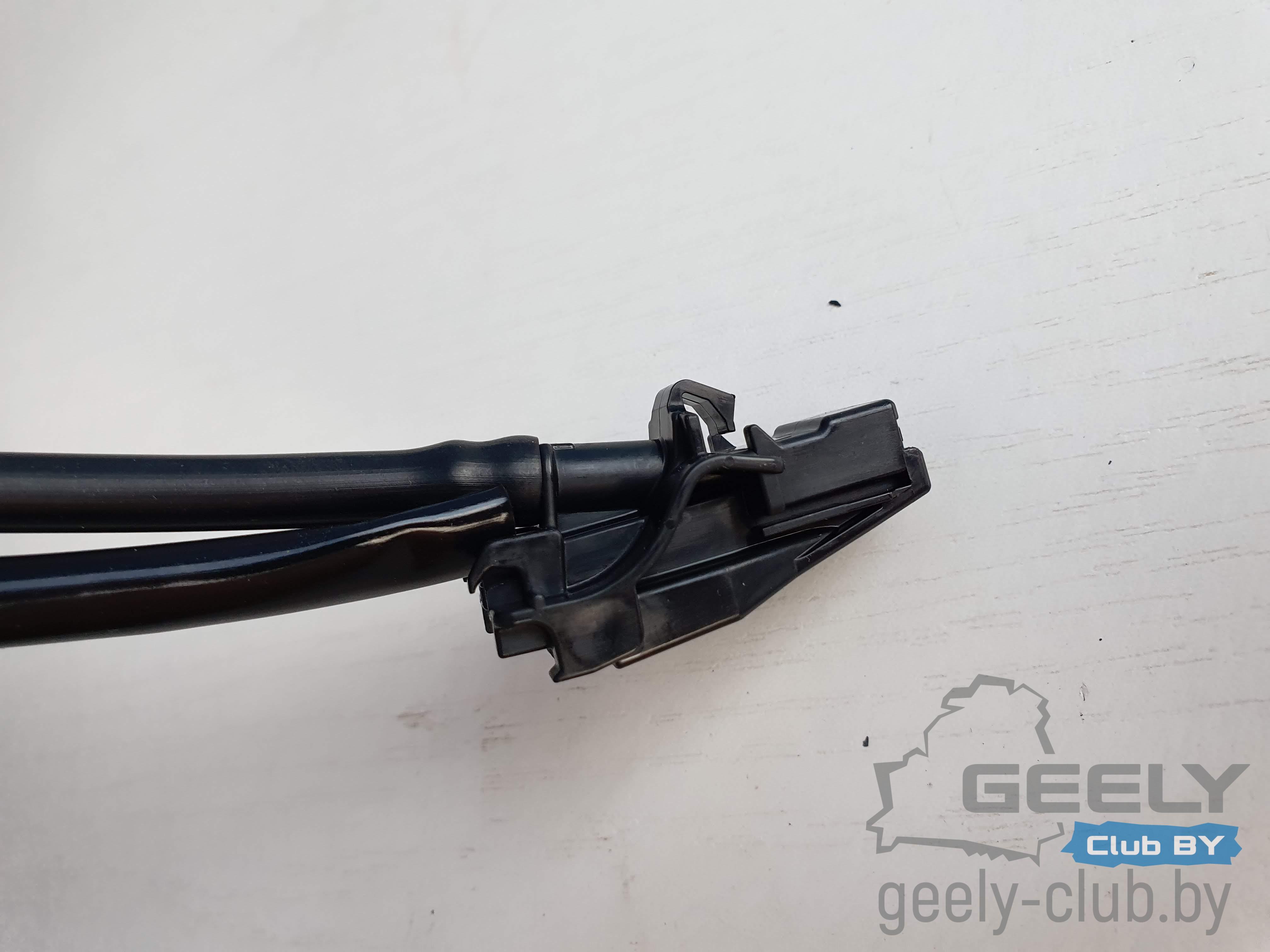

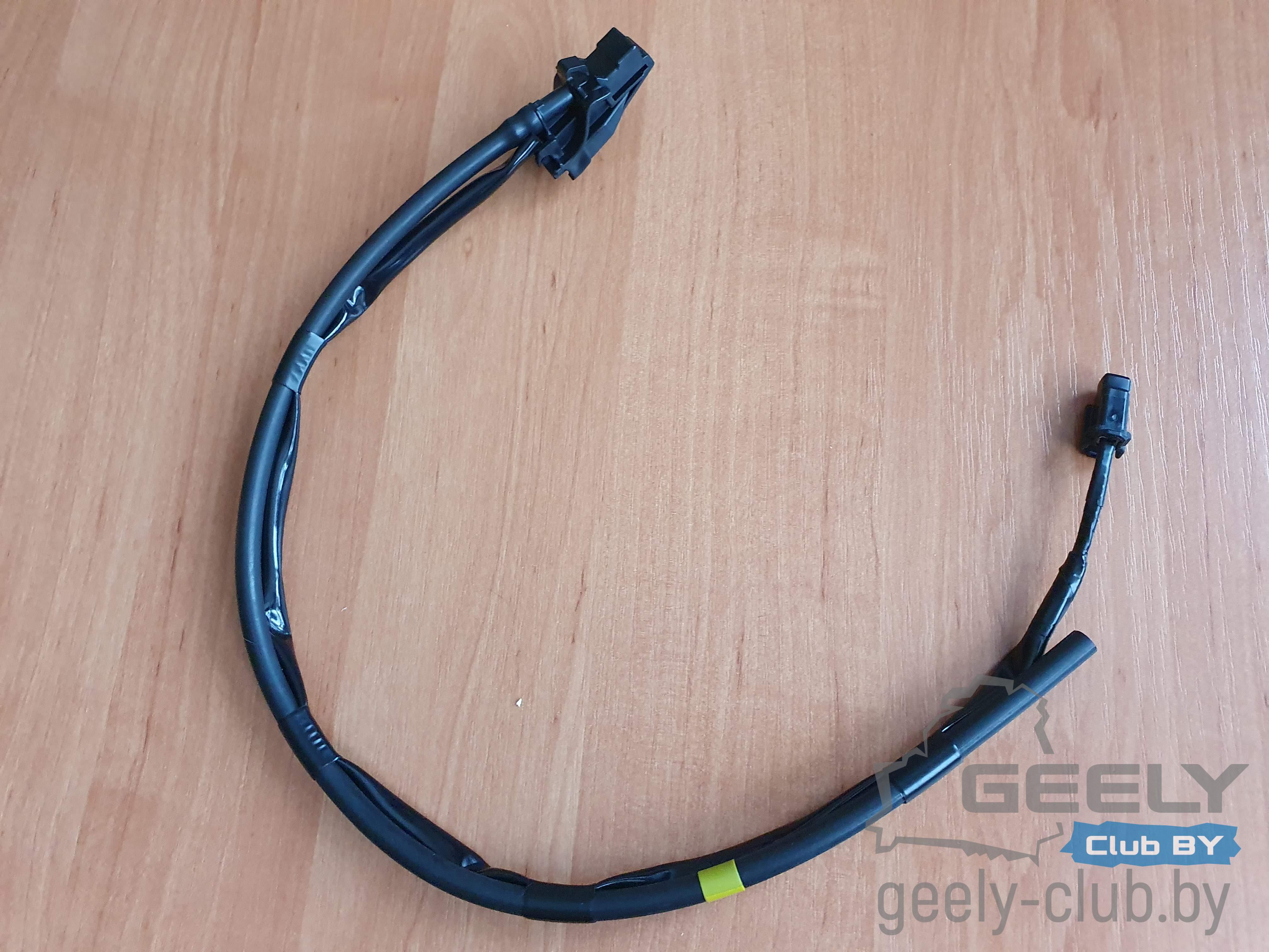

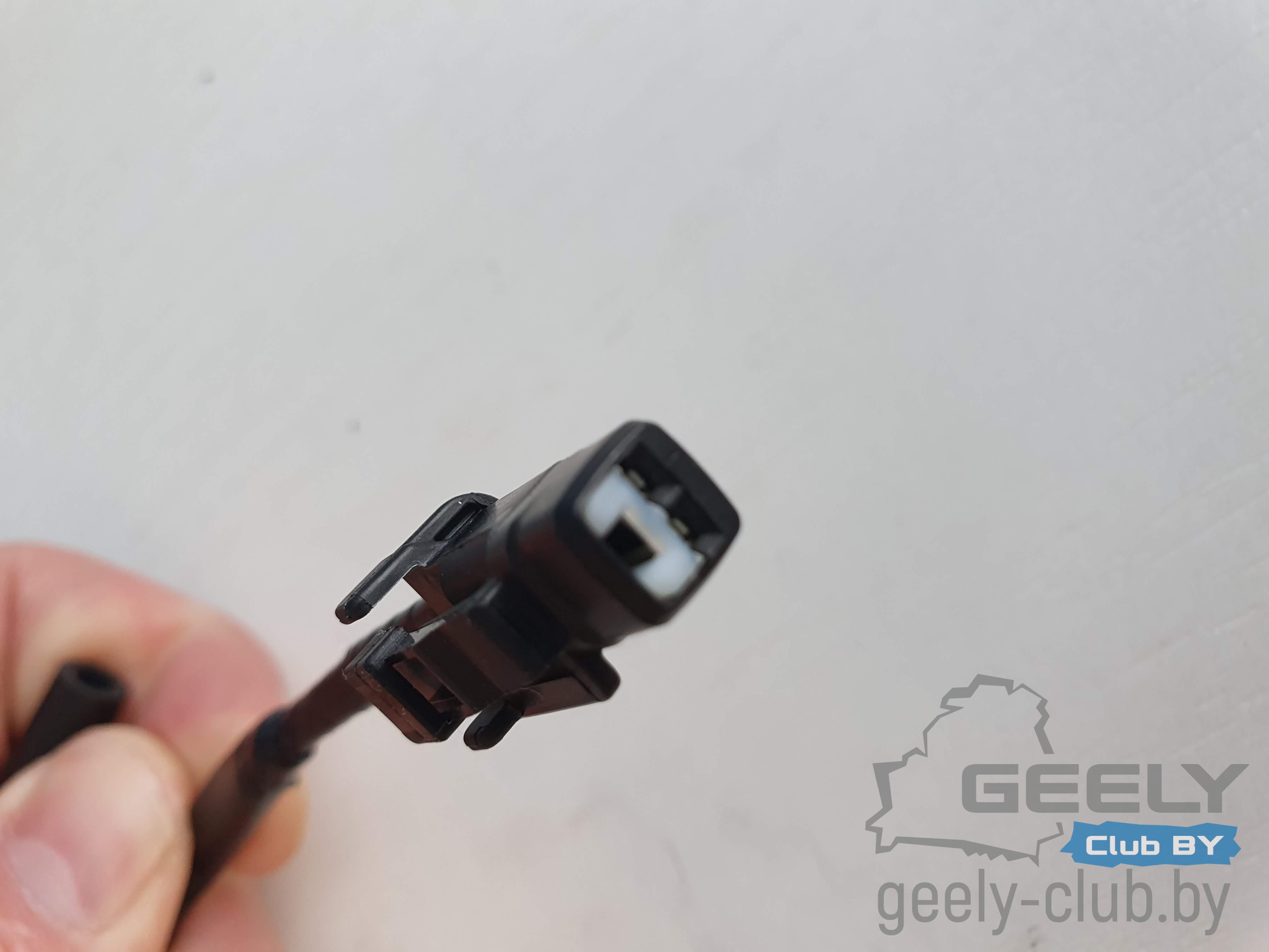

Поставили? Крепление вроде отличается.
Я свои поставил. Немного неправильно собрал, но по другому не получалось.
Греющие элементы пришлось клеить снизу и з-за этого провода идут снаружи. итого собрано так. запитал от реле подогрева лобового стекла. От блока питания нагрев хороший. Жду холодов чтобы испытать

Прошу прощения, движок форума перевернул фотки. Надеюсь понятно что на фото.

проверку морозами форсунки прошли, всё работает как надо. Как будет дальше посмотрим. Подключил к выходу реле подогрева зоны покоя дворников которое расположено под капотом.
