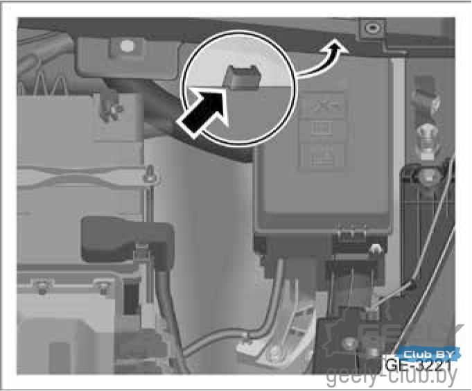

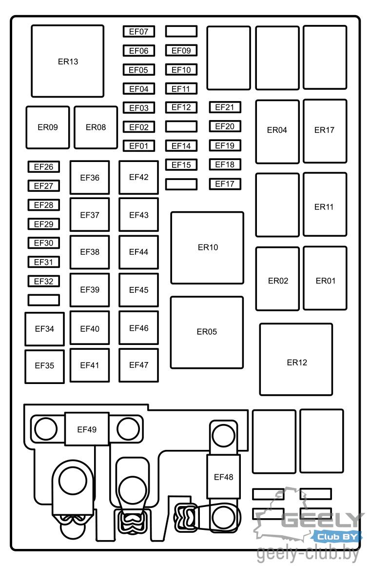

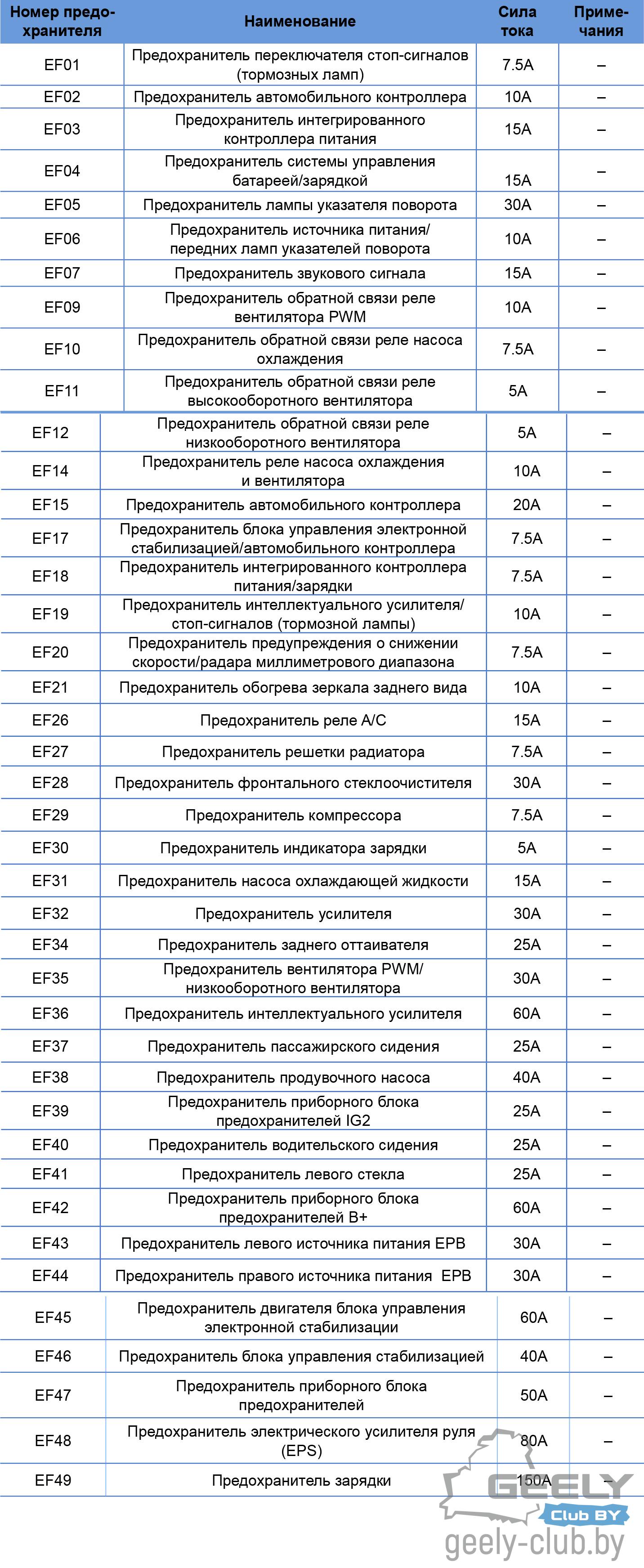

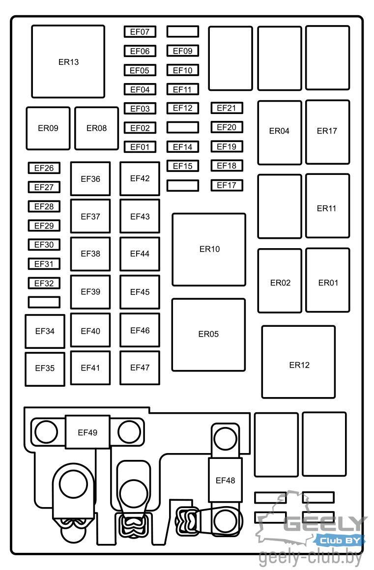

(1) Блок предохранителей переднего отсека
1 Откройте капот двигателя.
2. Для проверки предохранителя, снимите замок как показано на рисунке, снимите крышку блока предохранителя. Любые электрические детали и компоненты в автомобиле могут быть повреждены брызгами жидкости. Убедитесь безопасном в закрытии крышек частей и компонентов.

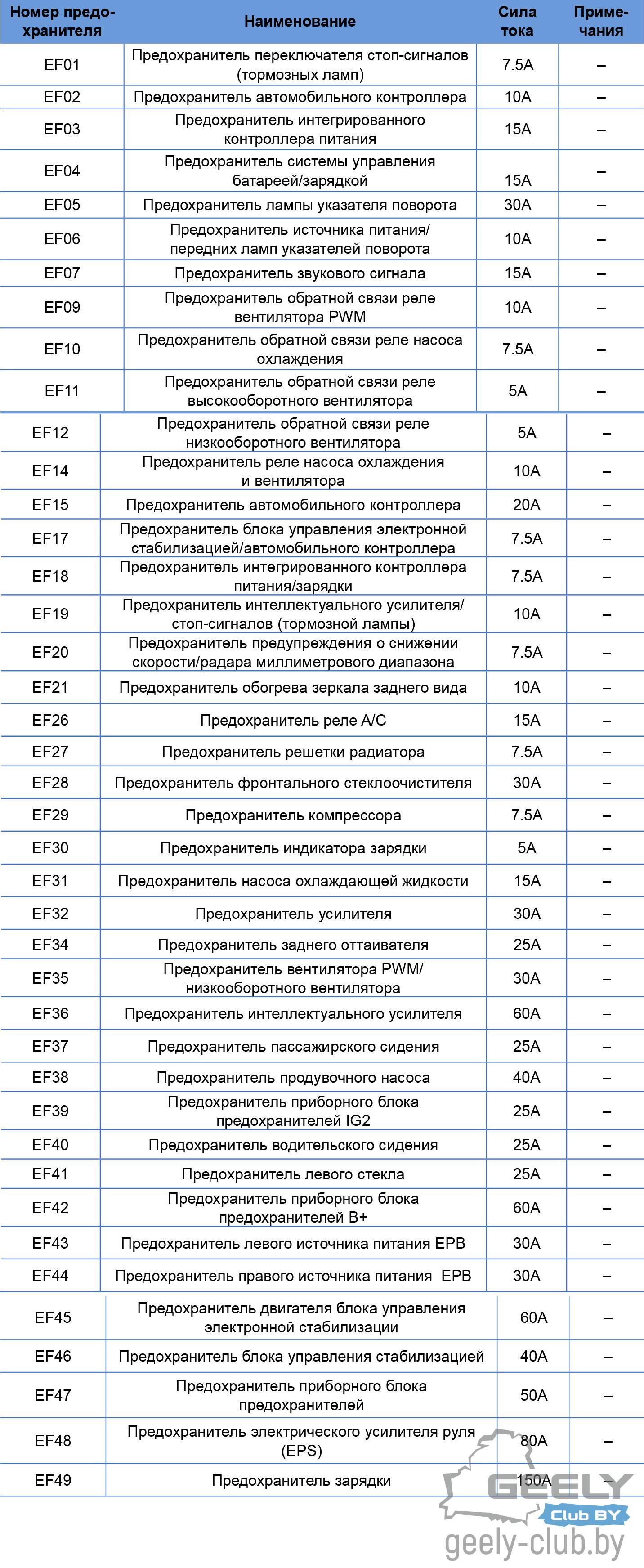

№ предохранителя Наименование Сила тока (А) Примечание
EF01 Предохранитель переключателя стоп-сигналов (тормозных ламп) 7.5A –
EF02 Предохранитель автомобильного контроллера 10A –
EF03 Предохранитель интегрированного контроллера питания 15A –
EF04 Предохранитель системы управления батареей/зарядкой 15A –
EF05 Предохранитель лампы указателя поворота 30A –
EF06 Предохранитель источника питания/ передних ламп указателей поворота 10A –
EF07 Предохранитель звукового сигнала 15A –
EF09 Предохранитель обратной связи реле вентилятора PWM 10A –
EF10 Предохранитель обратной связи реле насоса охлаждения 7.5A –
EF11 Предохранитель обратной связи реле высокооборотного вентилятора 5A –
EF12 Предохранитель обратной связи реле низкооборотного вентилятора 5A –
EF14 Предохранитель реле насоса охлаждения и вентилятора 10A –
EF15 Предохранитель автомобильного контроллера 20A –
EF17 Предохранитель блока управления электронной стабилизацией/автомобильного контроллера 7.5A –
EF18 Предохранитель интегрированного контроллера питания/зарядки 7.5A –
EF19 Предохранитель интеллектуального усилителя/стоп-сигналов (тормозной лампы) 10A –
EF20 Предохранитель предупреждения о снижении скорости/радара миллиметрового диапазона 7.5A –
EF21 Предохранитель обогрева зеркала заднего вида 10A –
EF26 Предохранитель реле A/C 15A –
EF27 Предохранитель решетки радиатора 7.5A –
EF28 Предохранитель фронтального стеклоочистителя 30A –
EF29 Предохранитель компрессора 7.5A –
EF30 Предохранитель индикатора зарядки 5A –
EF31 Предохранитель насоса охлаждающей жидкости 15A –
EF32 Предохранитель усилителя 30A –
EF34 Предохранитель заднего оттаивателя 25A –
EF35 Предохранитель вентилятора PWM/низкооборотного вентилятора 30A –
EF36 Предохранитель интеллектуального усилителя 60A –
EF37 Предохранитель пассажирского сидения 25A –
EF38 Предохранитель продувочного насоса 40A –
EF39 Предохранитель приборного блока предохранителей IG2 25A –
EF40 Предохранитель водительского сидения 25A –
EF41 Предохранитель левого стекла 25A –
EF42 Предохранитель приборного блока предохранителей B+ 60A –
EF43 Предохранитель левого источника питания EPB 30A –
EF44 Предохранитель правого источника питания EPB 30A -
EF45 Предохранитель двигателя блока управления электронной стабилизации 60A –
EF46 Предохранитель блока управления стабилизацией 40A –
EF47 Предохранитель приборного блока предохранителей 50A –
EF48 Предохранитель электрического усилителя руля (EPS) 80A –
EF49 Предохранитель зарядки 150A –

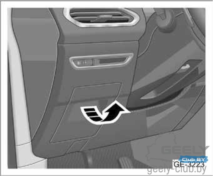

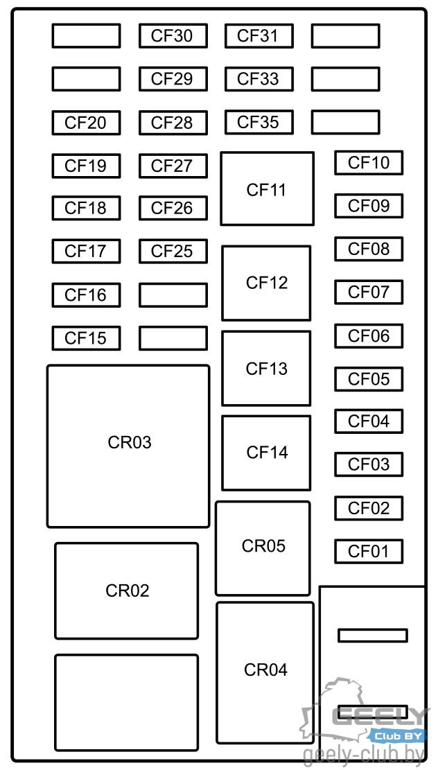

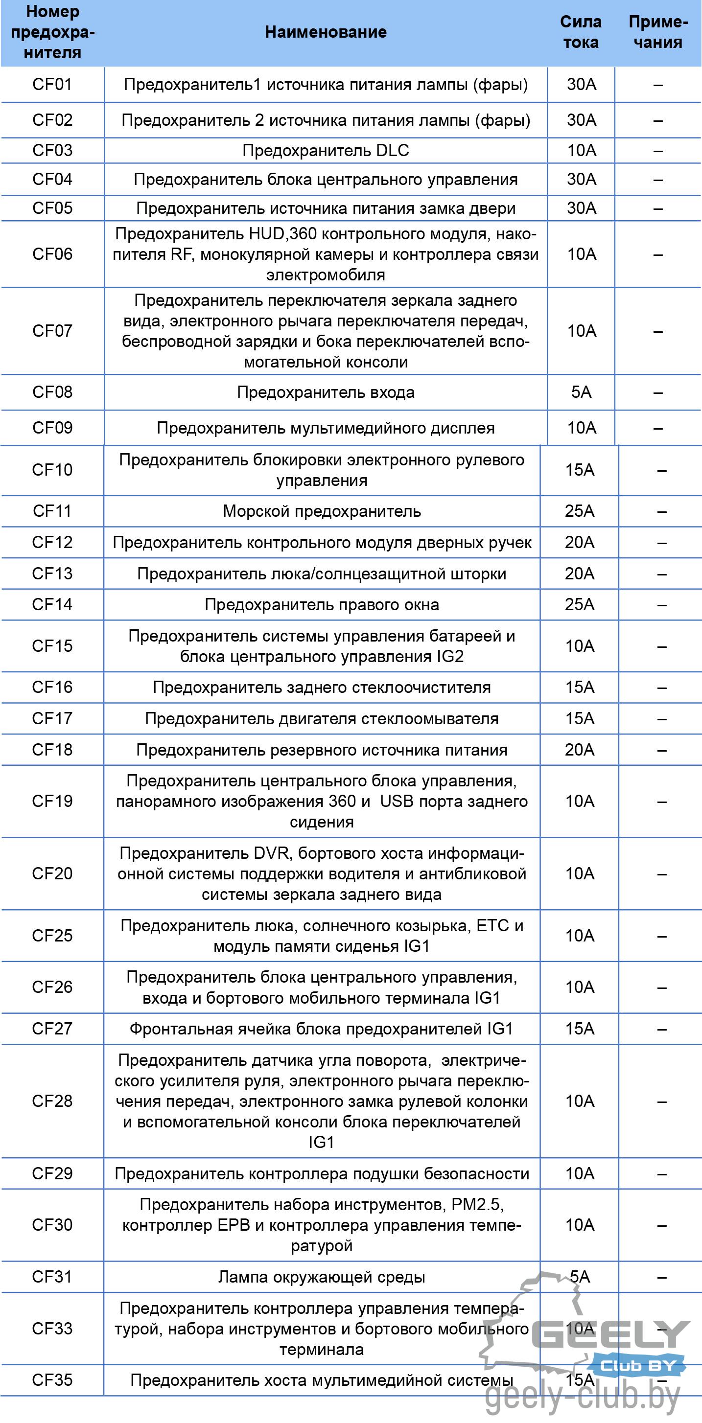

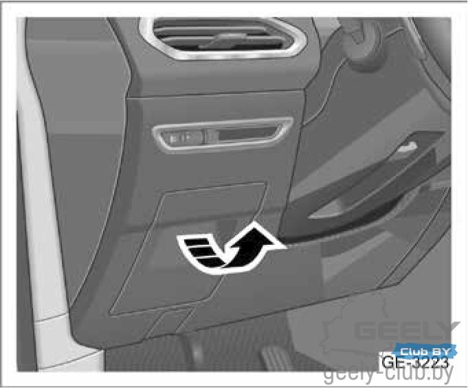

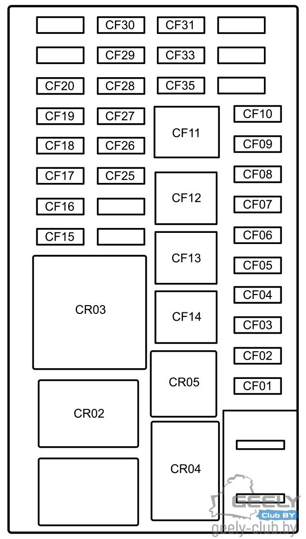

(2) Внутренний блок предохранителей
Внутренний блок предохранителей находится с левой стороны панели. Снимите крышку чтобы увидеть предохранители.

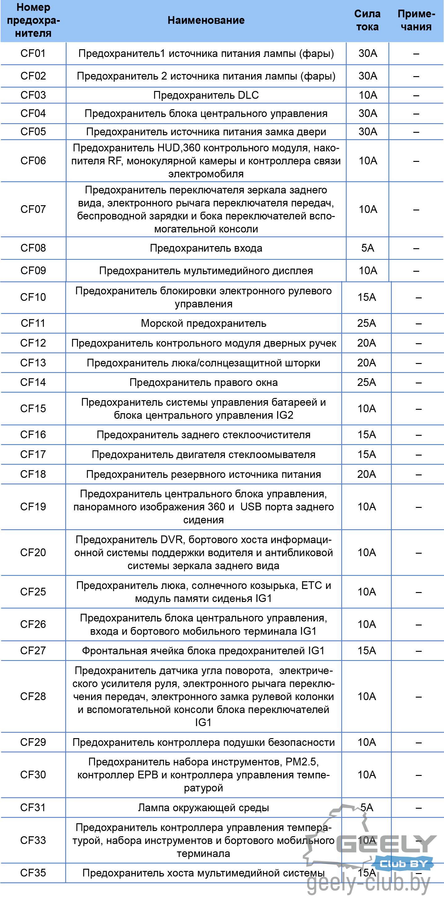

CF01 Предохранитель1 источника питания лампы (фары) 30A –
CF02 Предохранитель 2 источника питания лампы (фары) 30A –
CF03 Предохранитель DLC 10A –
CF04 Предохранитель блока центрального управления 30A –
CF05 Предохранитель источника питания замка двери 30A –
CF06 Предохранитель HUD,360 контрольного модуля, накопителя RF, монокулярной камеры и контроллера связи электромобиля 10A –
CF07 Предохранитель переключателя зеркала заднего вида, электронного рычага переключателя передач, беспроводной зарядки и бока переключателей вспомогательной консоли 10A –
CF08 Предохранитель входа 5A –
CF09 Предохранитель мультимедийного дисплея 10A –
CF10 Предохранитель блокировки электронного рулевого управления 15A –
CF11 Морской предохранитель 25A –
CF12 Предохранитель контрольного модуля дверных ручек 20A –
CF13 Предохранитель люка/солнцезащитной шторки 20A –
CF14 Предохранитель правого окна 25A –
CF15 Предохранитель системы управления батареей и блока центрального управления IG2 10A –
CF16 Предохранитель заднего стеклоочистителя 15A –
CF17 Предохранитель двигателя стеклоомывателя 15A –
CF18 Предохранитель резервного источника питания 20A –
CF19 Предохранитель центрального блока управления, панорамного изображения 360 и USB порта заднего сидения 10A –
CF20 Предохранитель DVR, бортового хоста информационной системы поддержки водителя и антибликовой системы зеркала заднего вида 10A –
CF25 Предохранитель люка, солнечного козырька, ETC и модуль памяти сиденья IG1 10A –
CF26 Предохранитель блока центрального управления, входа и бортового мобильного терминала IG1 10A –
CF27 Фронтальная ячейка блока предохранителей IG1 15A –
CF28 Предохранитель датчика угла поворота, электрического усилителя руля, электронного рычага переключения передач, электронного замка рулевой колонки и вспомогательной консоли блока переключателей IG1 10A –
CF29 Предохранитель контроллера подушки безопасности 10A –
CF30 Предохранитель набора инструментов, PM2.5, контроллер EPB и контроллера управления температурой 10A –
CF31 Лампа окружающей среды 5A –
CF33 Предохранитель контроллера управления температурой, набора инструментов и бортового мобильного терминала 10A –
CF35 Предохранитель хоста мультимедийной системы 15A –

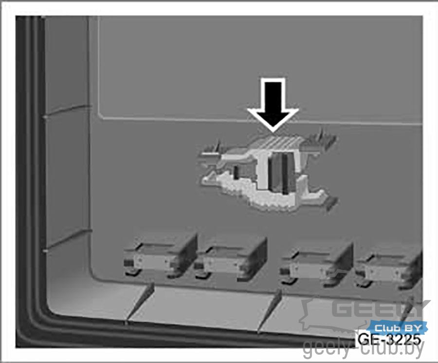

Осмотр или замена предохранителя
1. Выключите переключатель запуска и все электронные устройства. Отключите отрицательный кабель низковольтной батареи.
2. Сожмите головку предохранителя одним концом кусачек для извлечения предохранителей, и потяните для извлечения предохранителя. Проверьте плавкую вставку на перегорание, чтобы определить перегоревший предохранитель.
3. Замените перегоревший предохранитель на новый с такой же силой тока. Если предохранитель перегорает сразу же после замены, свяжитесь с центром обслуживания Geely для как можно скорейшего обслуживания.
