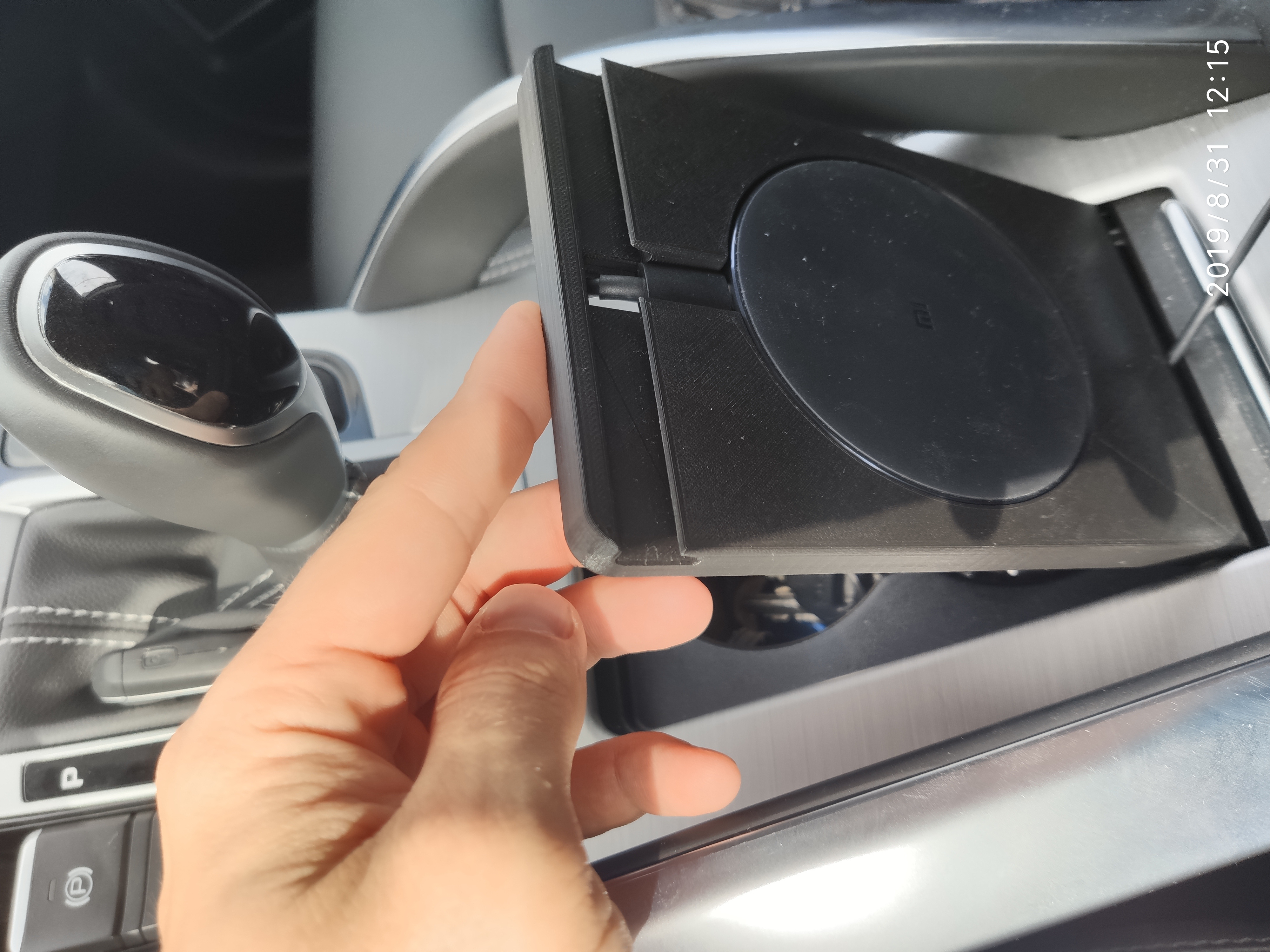

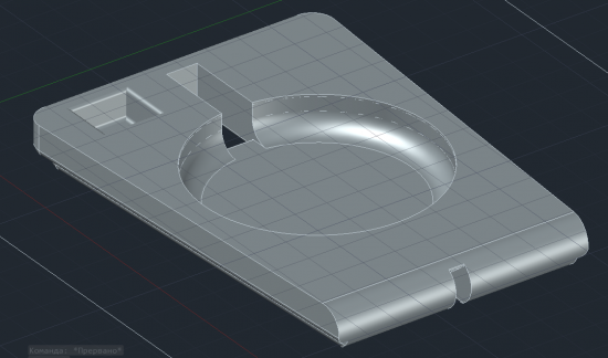

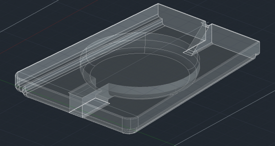

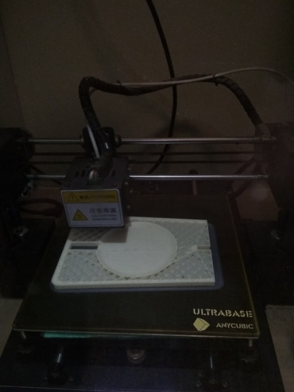

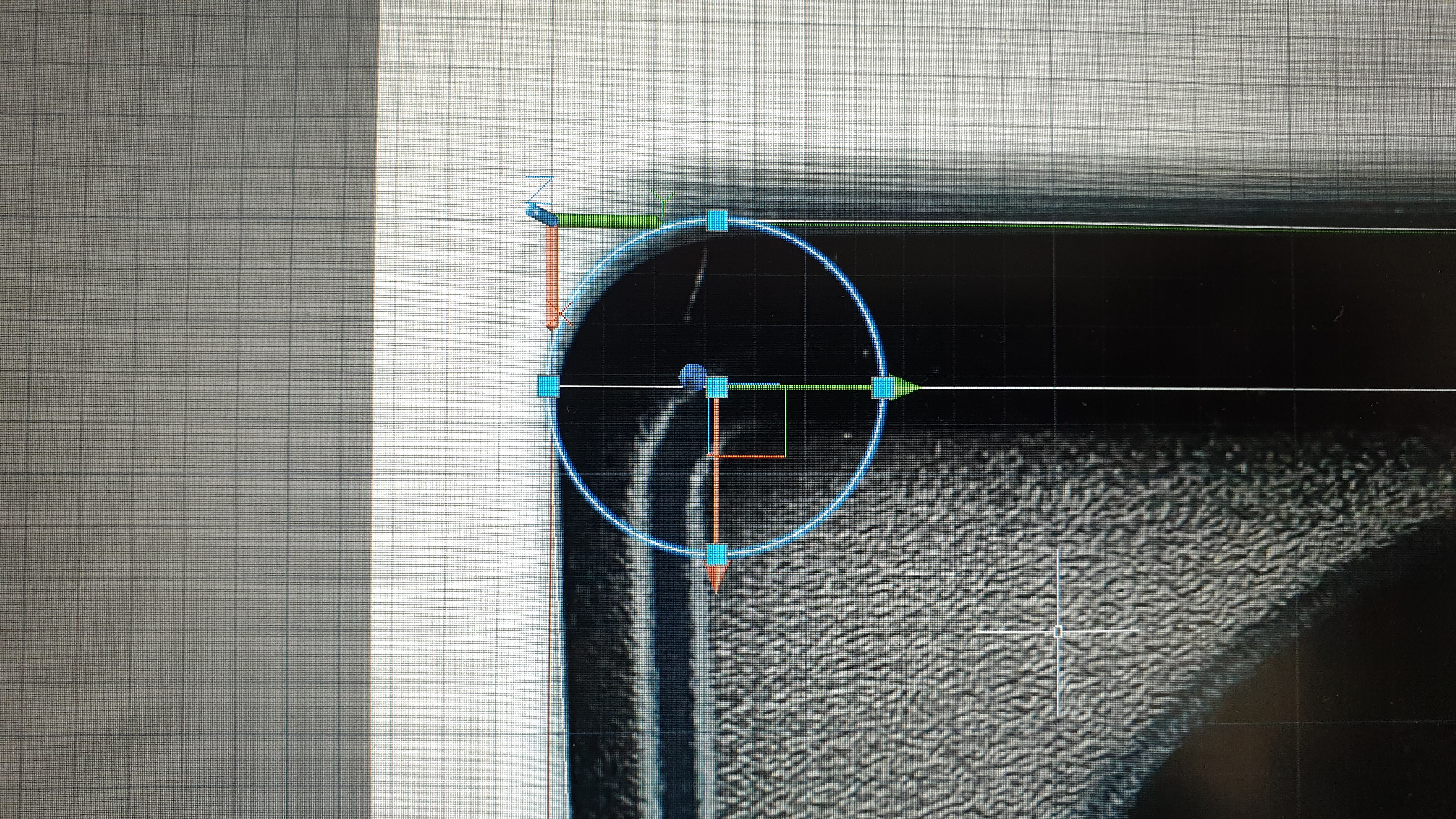

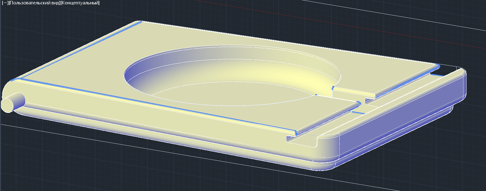

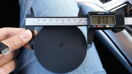

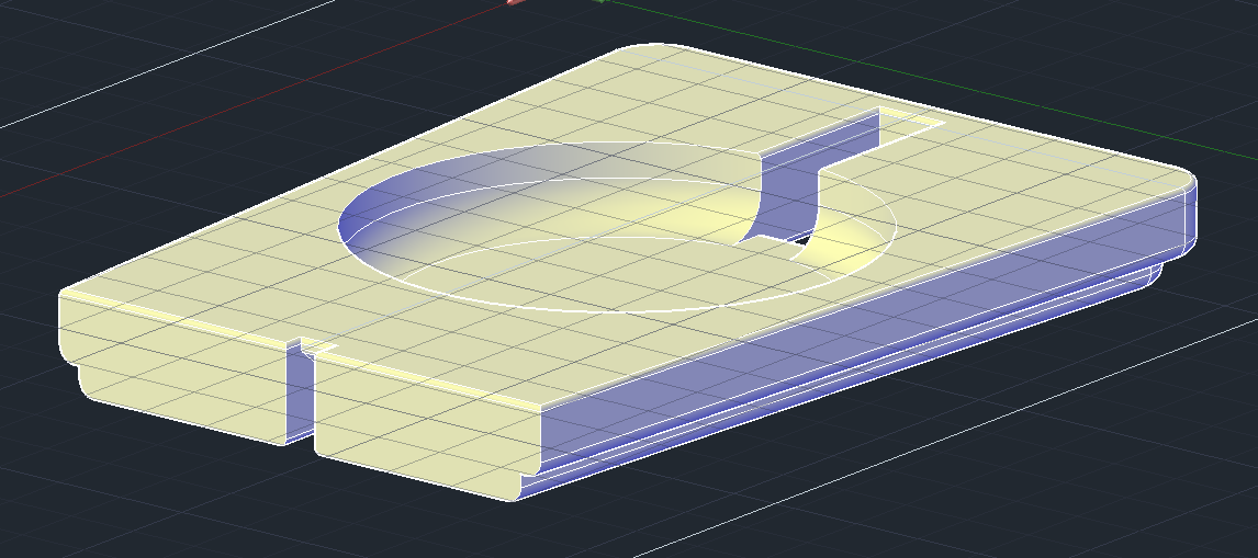

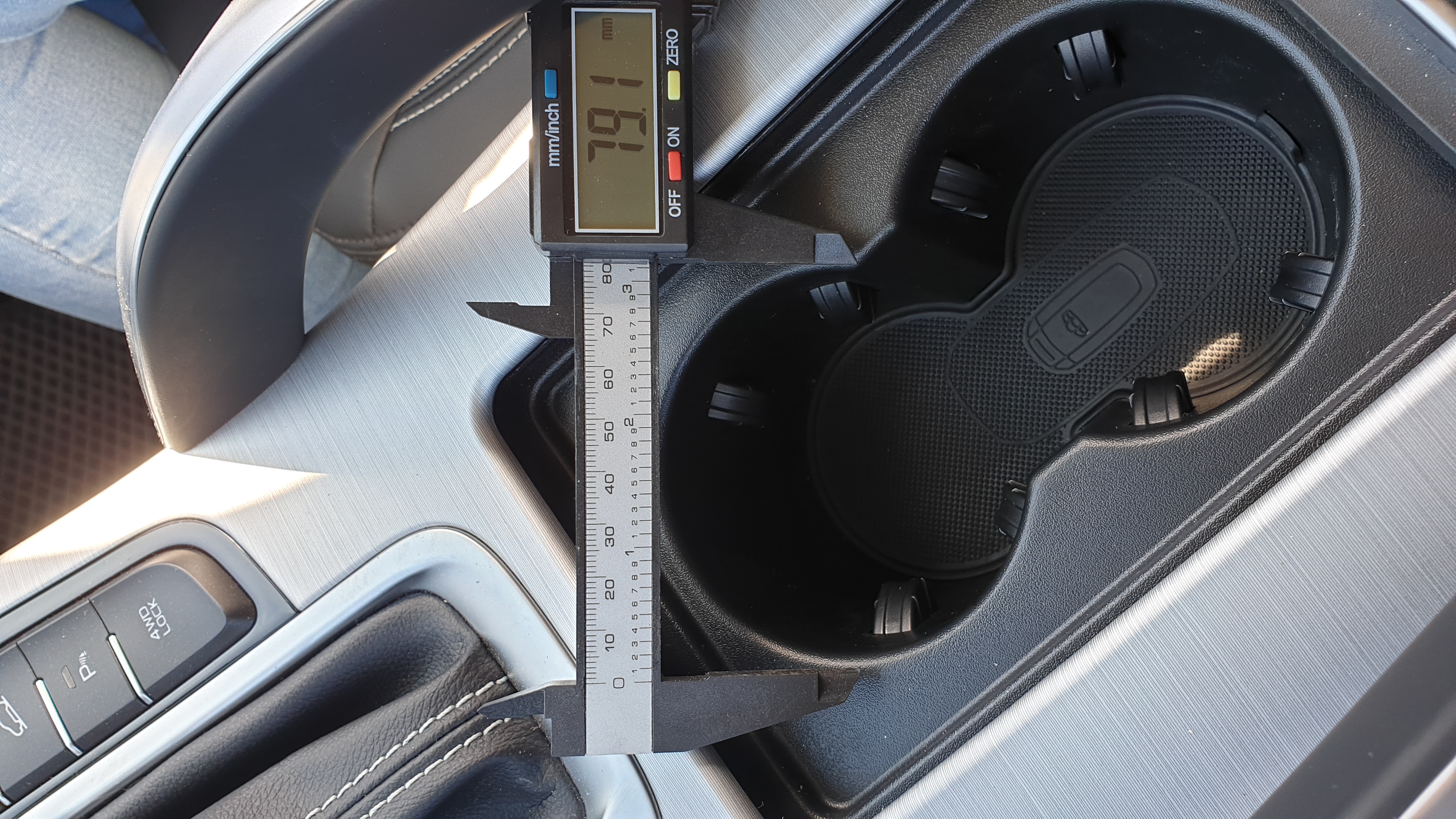

Предистория:
При покупке автомобиля очень надеялся найти на просторах китайских интернет магазинов готовое решения беспроводных зарядок для нашего автомобиля. Хотелось именно вписывающуюся в интерьер зарядку. Однако найти ничего подобного так и не получилось.

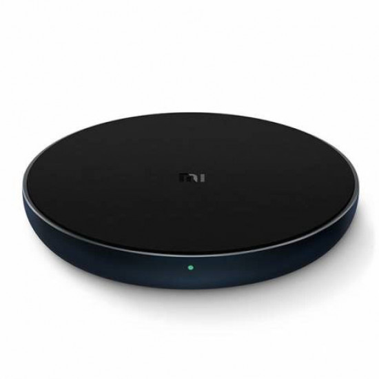

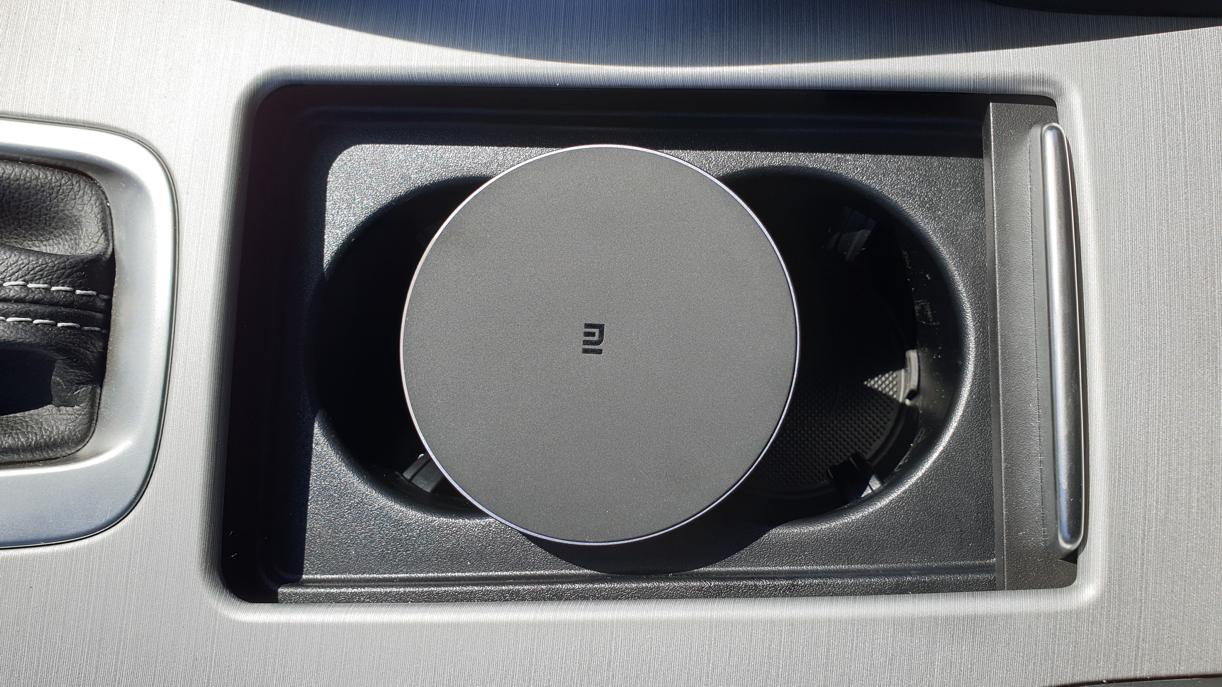

Совершенно случайно, прогуливаясь по гипермаркету, наткнулся на беспроводную зарядку от Xiaomi.
Я думал, она подойдёт в наш подстаканник, однако ошибся, т.к. во-первых - диаметр не подходил, во-вторых - телефон должен лежать по центру зарядки, а не с краю, что никак не получалось сделать.

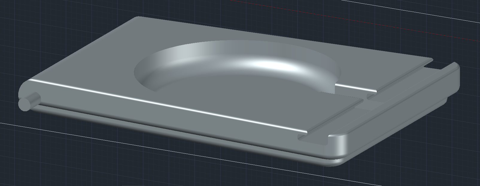

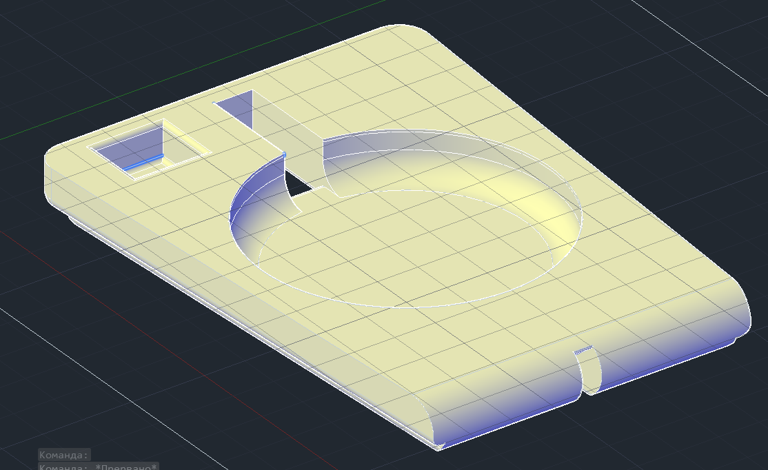

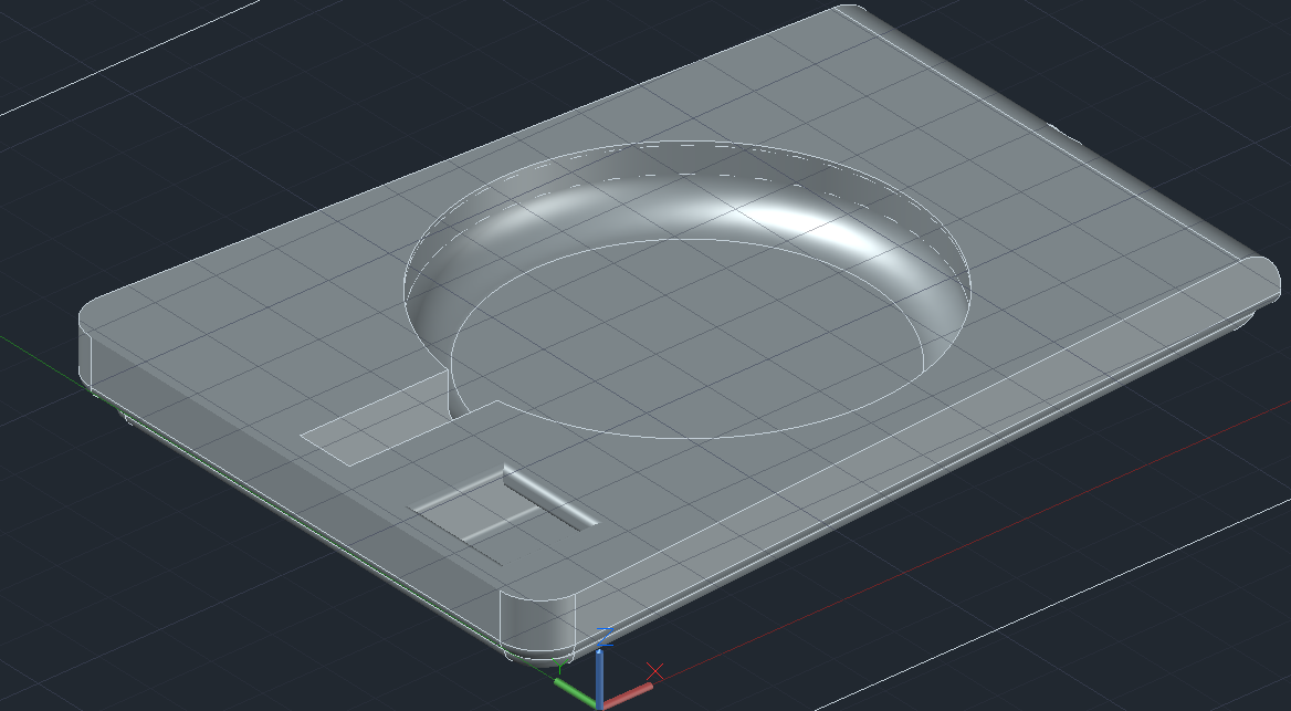

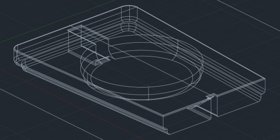

С этого момента было принято решения снять замеры, сделать 3D модель проставки для зарядки в подстаканник и отправить модель в печать на 3D принтер.

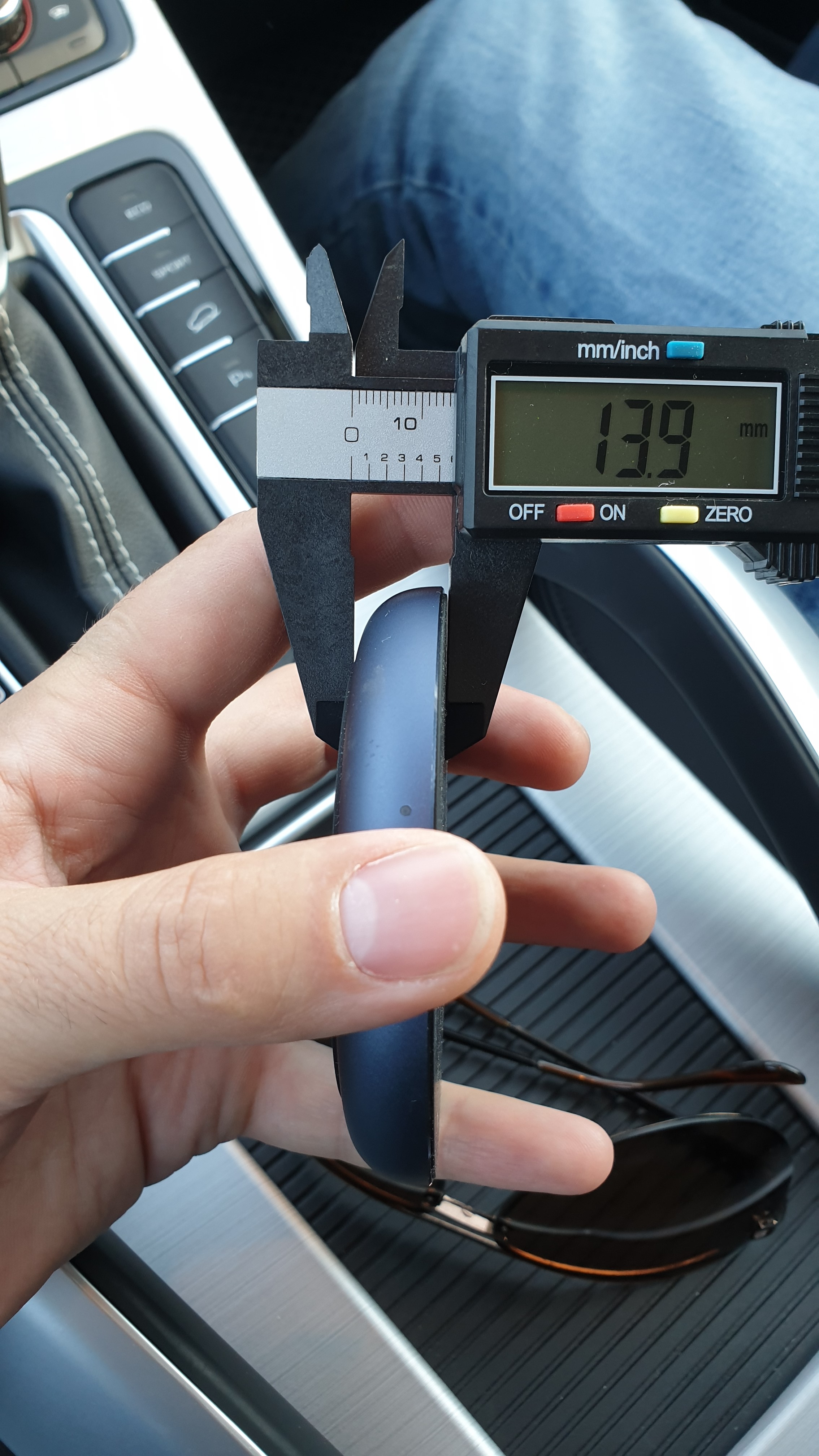

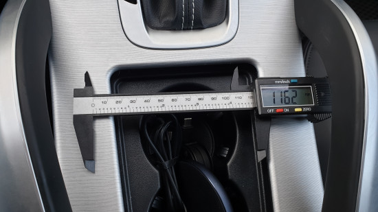

1. Процесс снятия всех нужных размеров

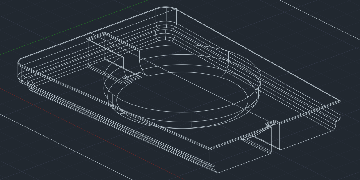

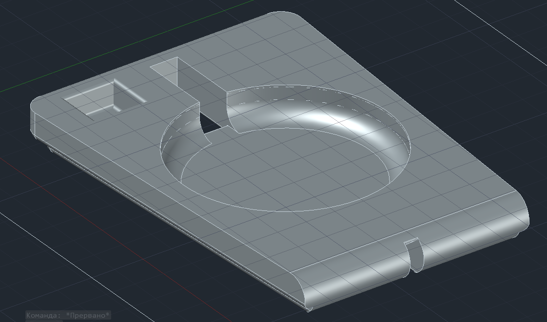

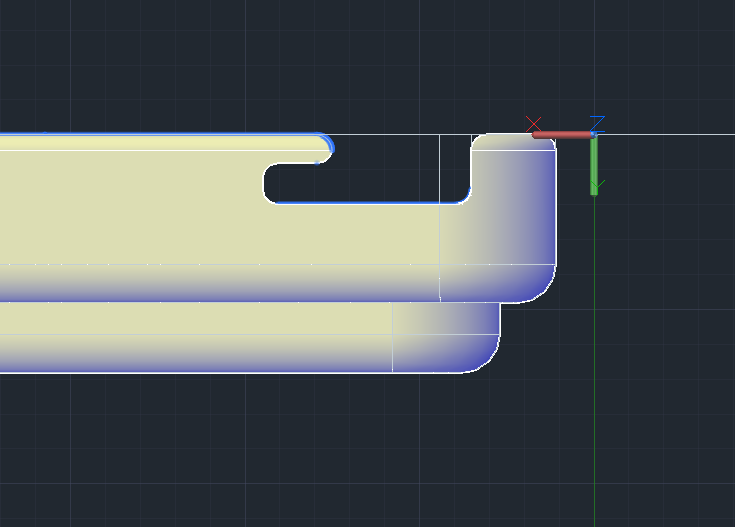

2. Создание 3D модели
3. Печать на 3D принтере

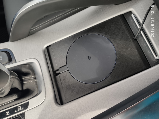

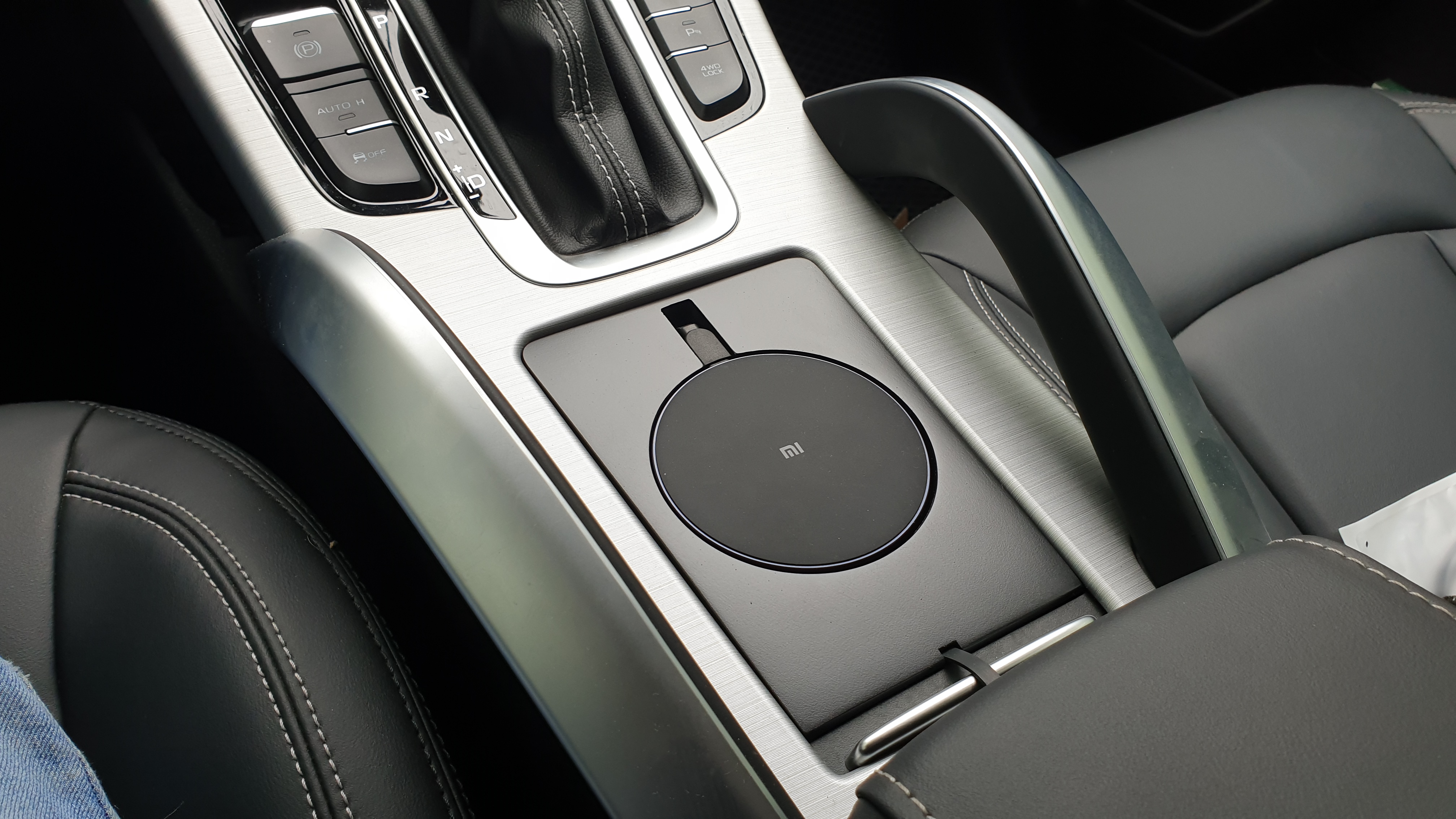

РЕЗУЛЬТАТ:
Для тех, кто хочет сделать себе такую же зарядку, вся информация для этого ниже:
1. Проект 3D модели в AutoCAD, STL файл для печати, данные по размерам
2. Человек, который помог мне с печатью
3. Ссылка на покупку беспроводной зарядки от Xiaomi
Стоимость изделия:
  • 49р - беспроводная зарядка от Xiaomi
  • 40р - услуга по 3D печати, обработке, грунтовке и покраске
ИТОГО: 89р
Из того, что хотел бы доработать:
  • Немного уменьшить диаметр под зарядку. Зазор вышел где-то в 1,5мм, боялся прогадать
  • Нанести какую нибудь текстуру. Прорези как на оригинальной крышке подстаканников Атласа или логотип Атласа, или надпись. Но это усложняет обработку напечатанной 3D модели
  • Покрытие сделать не чёрной матовой краской, а краской Soft Touch. Например вот такой: Soft Touch PaliPlast SF 004 base C

  • Идея по рожкам - однозначно зачёт! Уже приступаю к доработке 3D модельки. Нужно, чтобы моя проставка открывалась удобно для доступа к подстаканникам.
  • Идея по петличке - так себе, на мой взгляд. Быть может лучше сделать углубления где то со стороны, как это сделано на кнопке ручника или на кнопках стеклоподъёмника? Торчащяя петличка не очень будет вписываться в интерфейс авто. Сделаю пару вариантов ручки и там посмотрим.
